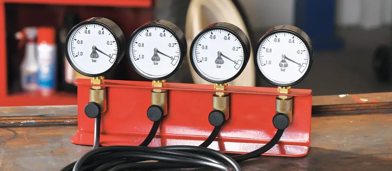

Przyrząd do synchronizacji gaźników z czterema manometrami.

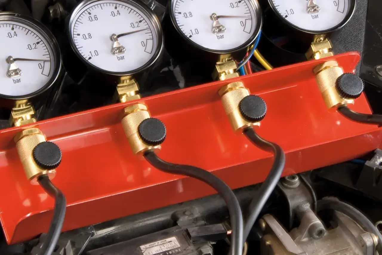

Zestaw czterech manometrów do synchronizacji gaźników, zamontowany na czerwonej podstawie.

Do pracy potrzebny jest wakuometr albo zestaw manometrów. To po prostu przyrząd, który pokazuje podciśnienie każdego cylindra, dzięki czemu można je wyrównać. Na zdrowym, rozgrzanym silniku wynik ma sens tylko wtedy, gdy motocykl pracuje stabilnie, a wentylator lub dobry nawiew dba o chłodzenie podczas postoju.
  1. Rozgrzewam silnik do normalnej temperatury pracy i ustawiam motocykl tak, żeby miał chłodzenie na postoju.
  2. Upewniam się, że obroty biegu jałowego są ustawione w przybliżeniu zgodnie z instrukcją danego modelu.
  3. Podłączam wakuometr do króćców serwisowych lub do punktów przewidzianych przez producenta.
  4. Sprawdzam, czy wszystkie przewody są szczelne, a nieużywane wejścia są dobrze zaślepione.
  5. Na czwórce zwykle wyrównuję najpierw pary cylindrów, a dopiero potem całe zestawy względem siebie.
  6. Na dwójce pracuję prościej, ale nadal robię to spokojnie, po małych korektach i z kontrolą odczytu po każdej zmianie.
  7. Po regulacji wracam do biegu jałowego, delikatnie dodaję gazu i sprawdzam, czy wskazania są stabilne.
  8. Na końcu robię krótką jazdę próbną, bo niektóre rozjazdy wychodzą dopiero pod lekkim obciążeniem.
