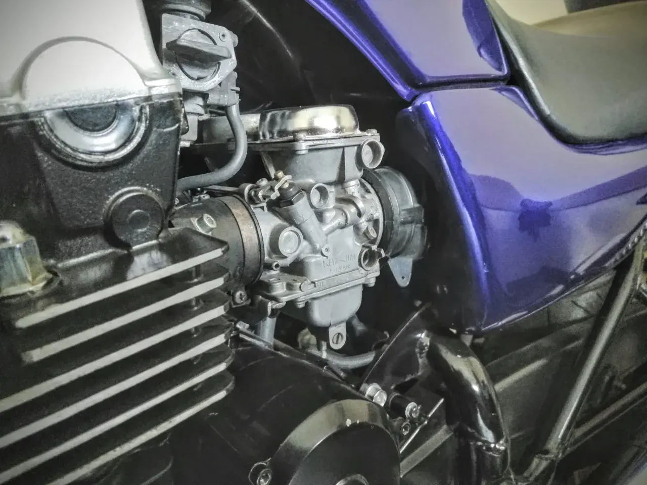

Czyszczenie gaźnika octem to domowy sposób na przywrócenie blasku silnikowi motocykla.
Gaźnik potrafi rozstroić pracę silnika przez drobiazg: nalot w kanale, osad po starym paliwie albo lekko przytkane dysze. W takim przypadku ocet bywa prostym, tanim środkiem do odświeżenia części, ale tylko wtedy, gdy użyje się go z głową i wie się, czego nie moczyć. Poniżej opisuję, kiedy taka metoda ma sens, jak ją przeprowadzić bez ryzyka i co wybrać, gdy problem jest już poważniejszy.
