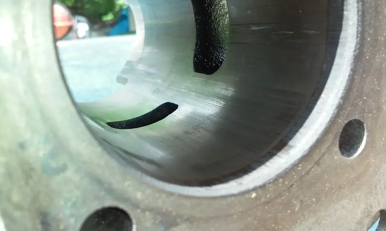

Wnętrze cylindra po docieraniu motocykla 125. Widać ślady honowania i fragmenty uszczelki.
