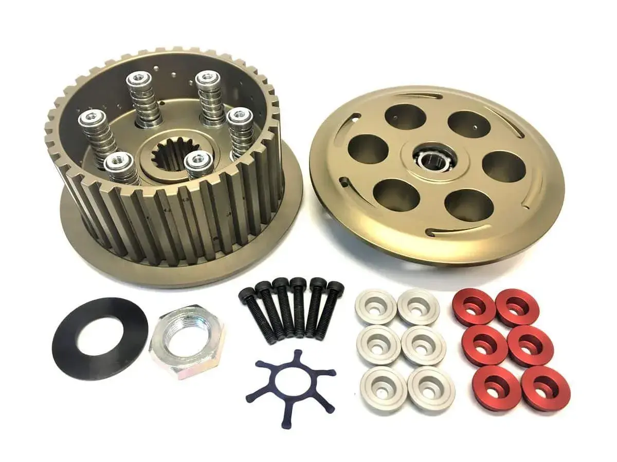

Zestaw sprzęgła antyhoppingowego do motocykla: kosz, docisk, sprężyny, śruby i podkładki.

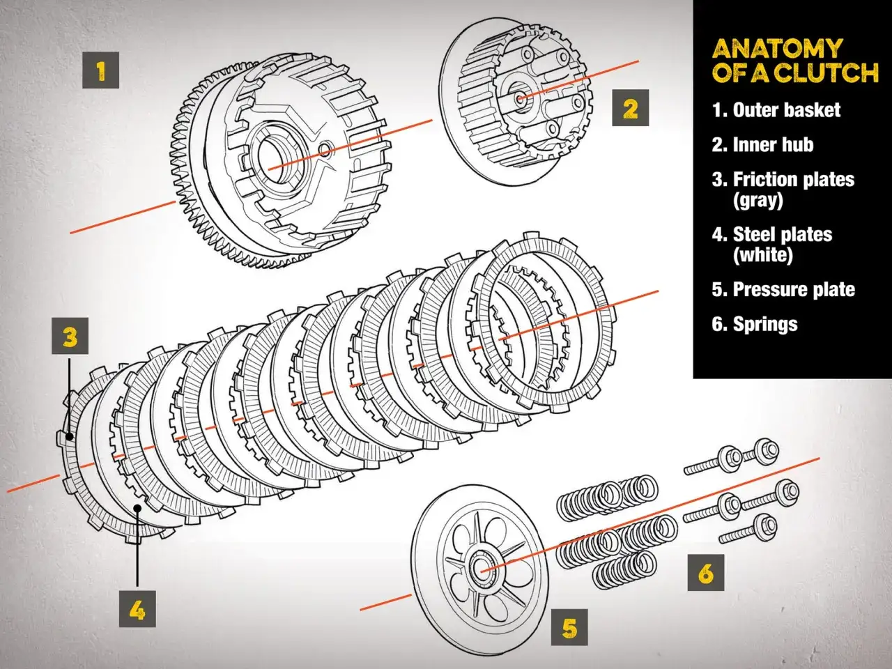

Schemat sprzęgła motocyklowego: kosz, piasta, tarcze cierne i stalowe, docisk i sprężyny. To sprzęgło antyhoppingowe zapobiega blokowaniu tylnego koła.
Jak działa układ, który pilnuje tylnego koła
W uproszczeniu to nadal sprzęgło wielotarczowe, ale z dodatkowym mechanizmem, który przy nadmiarze momentu zwrotnego z tylnego koła pozwala pakietowi tarcz chwilowo się poślizgnąć. Dzięki temu koło nie próbuje gwałtownie napędzić silnika do prędkości, na którą ten nie jest jeszcze gotowy. Efekt jest prosty: mniej szarpnięć, mniej podbijania tylnego koła i spokojniejszy motocykl w fazie redukcji.
KTM opisuje swoją wersję jako rozwiązanie oparte na ukośnych rampach w piaście i docisku, czyli elementach, które same regulują siłę dociśnięcia tarcz. Honda w Transalpie 750 zwraca uwagę na dwie praktyczne korzyści, które dobrze streszczają sens całej konstrukcji: mniejszy opór na klamce i mniej nerwowe zachowanie tyłu przy ostrym hamowaniu silnikiem. Ja patrzę na to tak, że to nie jest gadżet do katalogu, tylko mechaniczna odpowiedź na konkretny problem z przyczepnością.

Dedykowany zestaw aftermarketowy Daje zbliżony efekt, bywa bardzo skuteczny, często ma dobrą jakość wykonania Wysoki koszt, zależność od konkretnego modelu, czasem konieczny serwis z rozbiórką kosza Gdy do twojego motocykla istnieje sensowny komplet plug and play
Przeróbka w klasyku Satysfakcja z modernizacji i możliwość dopasowania motocykla do sportowej jazdy Największy koszt, dużo dopasowania i spore ryzyko kompromisów Tylko przy naprawdę ambitnym projekcie, nie jako pierwszy tuning
W starszych konstrukcjach problemem nie jest sam pomysł, tylko dopasowanie mechaniczne. Kosz sprzęgłowy, docisk, sprężyny, tarcze i geometria napędu muszą się zgrać, a to oznacza koszt, czas i ryzyko kompromisu. Dlatego w klasyku często bardziej opłaca się doprowadzić napęd do ideału, niż przerabiać go na siłę. Skoro wybór wariantu już widać, zostaje pytanie o pieniądze i serwis.
