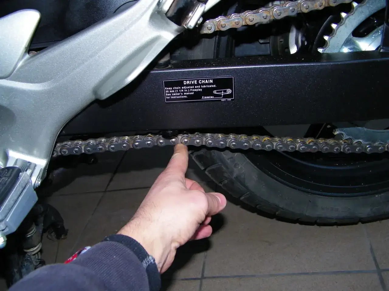

  • Po założeniu ustaw luz na najciaśniejszym punkcie i skontroluj go ponownie po dokręceniu osi.

Jeśli masz łańcuch z O-ringami lub X-ringami, nie czyść go benzyną ani ostrym odtłuszczaczem. W instrukcji Kawasaki ER-5 podkreślono, że do takiego łańcucha nadaje się łagodniejszy środek, a po myciu trzeba go szybko osuszyć i nasmarować. To drobiazg, ale właśnie on decyduje o żywotności uszczelnień. Gdy stanowisko jest gotowe, można przejść do samego montażu.
Sprawdzanie luzu łańcucha napędowego motocykla, kluczowe przy pytaniu jak założyć łańcuch. Wskazówka na tabliczce mówi o 30 mm luzu.

Tu robi się najwięcej szkód, bo z zewnątrz wszystko wygląda dobrze, a po kilku kilometrach łańcuch zaczyna hałasować albo napęd pracuje nierówno. Ja zawsze zaczynam od znalezienia najciaśniejszego miejsca na łańcuchu, bo to ono decyduje o ustawieniu, a nie dowolny punkt wybrany na szybko. W instrukcji Kawasaki ER-5 luz podany jest na poziomie 35–40 mm i trzeba go mierzyć przy kole ustawionym bez obciążenia, na środku odcinka między zębatkami.
  1. Poluzuj nakrętkę osi tylnego koła i kontrnakrętki napinaczy.
  2. Ustaw napinacze po obu stronach wahacza równomiernie.
  3. Obracaj kołem i znajdź miejsce, w którym łańcuch jest najbardziej napięty.
  4. Zmierz ugięcie w połowie odcinka między zębatkami.
  5. Doprowadź wartość do zakresu przewidzianego dla modelu.
  6. Sprawdź osiowanie koła, nie tylko znaki na wahaczu.
  7. Dokręć oś i po chwili zmierz jeszcze raz, bo po zaciśnięciu wszystko potrafi minimalnie się przesunąć.
