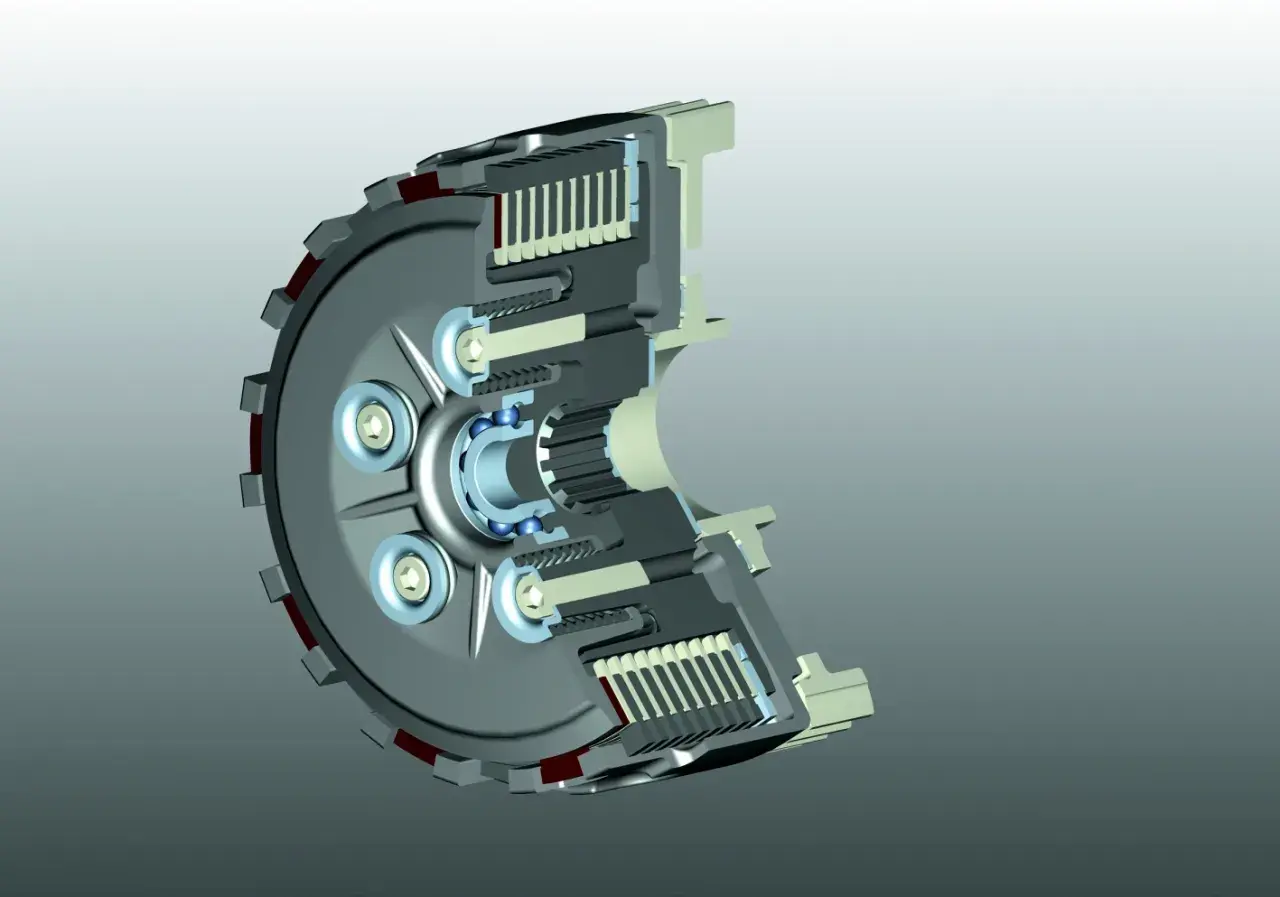

Przekrój sprzęgła motocyklowego, pokazujący jego mechanizm. Dowiedz się, jak wymienić sprzęgło, analizując jego budowę.
Wymiana sprzęgła w motocyklu to naprawa, która potrafi szybko poprawić kulturę jazdy, ale równie szybko odsłonić kolejne problemy, jeśli zrobi się ją byle jak. Poniżej pokazuję, jak podejść do tematu praktycznie: od objawów zużycia, przez przygotowanie narzędzi, po montaż, regulację i kontrolę po złożeniu. Skupię się głównie na mokrym sprzęgle wielotarczowym, bo to najczęstsza konstrukcja w klasykach i współczesnych japończykach, także tych z rodziny Kawasaki.
