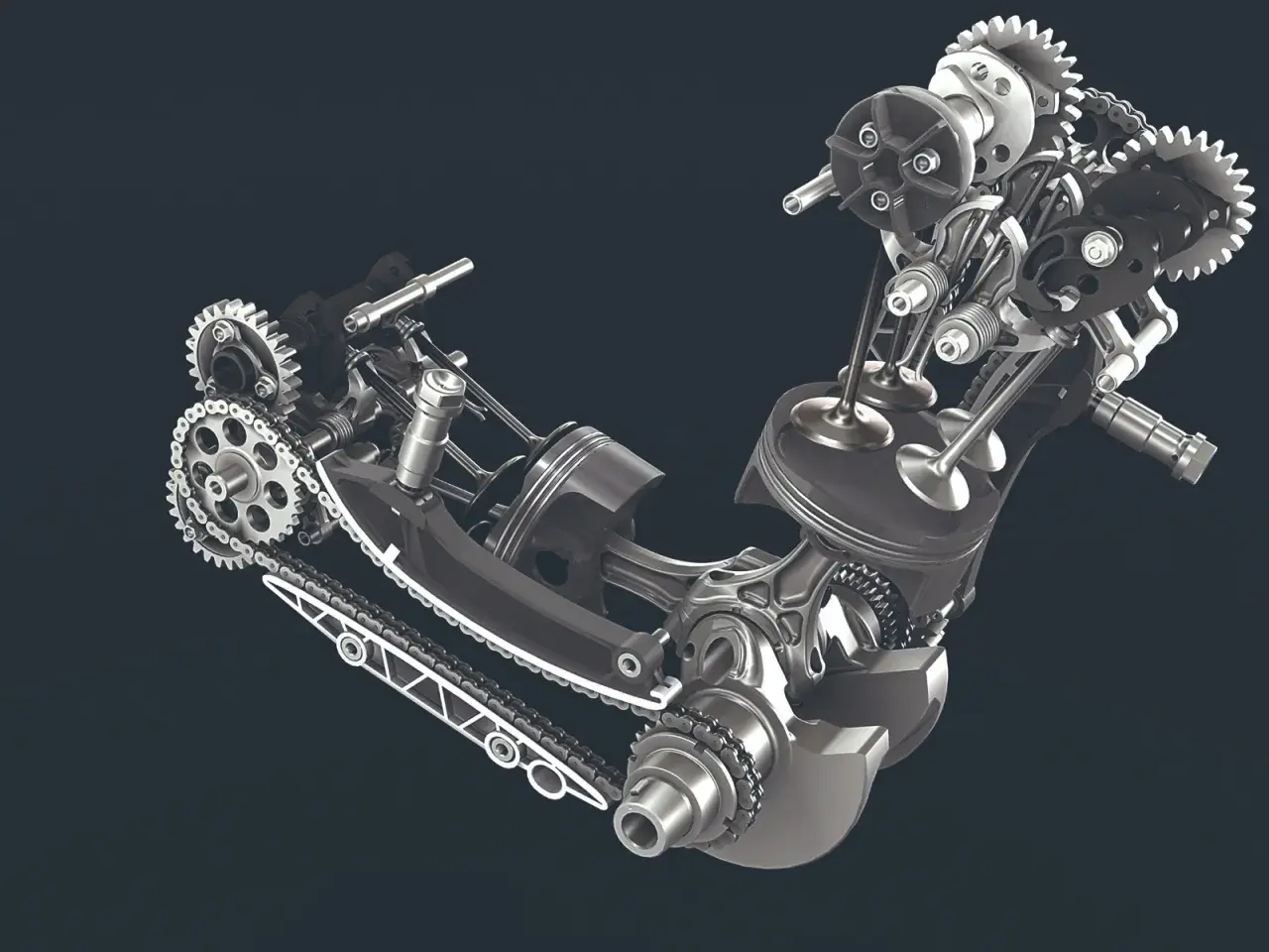

Mechanizm silnika z widocznym tłokiem, zaworami i łańcuchem napędowym. To serce maszyny, jej rozrząd królewski.
