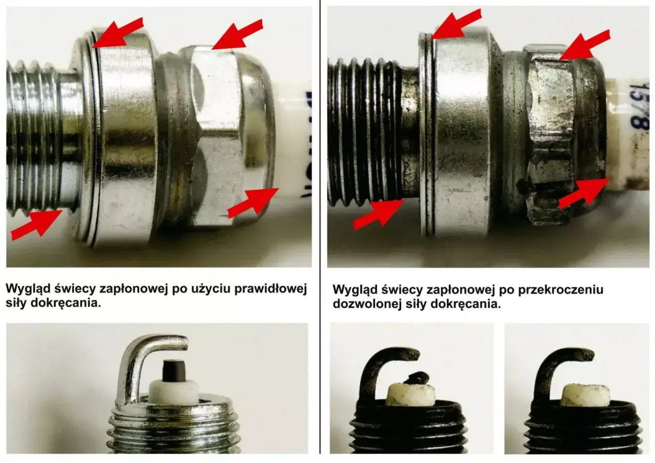

Prawidłowo dokręcona świeca zapłonowa (lewa) vs. przekręcona (prawa). Pokazuje, jak dokręcić świece bez klucza dynamometrycznego, unikając uszkodzeń.
Świeca zapłonowa nie wybacza dokręcania „na oko”, bo tu margines błędu jest naprawdę mały: za słabo i pojawiają się przedmuchy, za mocno i łatwo uszkodzić gwint albo samą świecę. Poniżej pokazuję, jak dokręcić świece bez klucza dynamometrycznego w sposób możliwie bezpieczny, jak rozpoznać typ osadzenia i czego pilnować w klasycznym motocyklu, gdzie aluminiowa głowica nie lubi pośpiechu. Dorzucam też kilka wskazówek z obszaru elektryki, bo nierówna praca po wymianie świec nie zawsze oznacza błąd przy samym montażu.

Ja zawsze zaczynam od prostego pytania: czy świeca uszczelnia się podkładką, czy stożkiem. To nie detal, tylko różnica, która zmienia cały sposób montażu. W motocyklach klasycznych najczęściej spotyka się świecę z podkładką, ale jeśli ktoś wcześniej zamontował niewłaściwy model albo patrzysz na inną konstrukcję, zgadywanie jest złym pomysłem.
  • Świeca z podkładką ma płaskie przyleganie i metalową uszczelkę, która kompresuje się przy dociąganiu.
  • Świeca stożkowa nie korzysta z podkładki, tylko uszczelnia się stożkiem, więc wymaga znacznie mniejszego dodatkowego obrotu.
  • Aluminiowa głowica daje mniejszy margines błędu niż żeliwna, dlatego w praktyce trzeba tu pracować delikatniej.
Najważniejsza zasada brzmi tak: gwint ma wejść lekko, bez szarpania i bez dociskania kluczem od pierwszego obrotu. Kiedy już wiesz, z jakim typem osadzenia pracujesz, można przejść do samej techniki dokręcania.
Porównanie świec zapłonowych: prawidłowo dokręcona vs. przekręcona. Dowiedz się, jak dokręcić świece bez klucza dynamometrycznego, by uniknąć uszkodzeń.

W praktyce nie mierzę tu siły „na czuja”, tylko szukam punktu odniesienia po dosiadzeniu świecy. Dla wielu popularnych świec z podkładką producenci podają zakresy rzędu 20-30 N·m dla M14 w aluminiowej głowicy, a przy mniejszych średnicach wartości spadają. To pokazuje, że zapas bezpieczeństwa jest niewielki i lepiej oprzeć się na kącie obrotu niż na sile dłoni.
Sytuacja Co robię Co to daje
Nowa świeca z podkładką Po ręcznym dosiadzeniu dodaję zwykle około 3/8-5/8 obrotu, ale tylko krótką dźwignią Uszczelka się kompresuje i świeca uszczelnia gniazdo bez przeciążenia gwintu
Świeca z używaną podkładką Dodaję tylko niewielki ruch, zwykle około 1/4 obrotu lub mniej To wariant awaryjny, bo zużyta podkładka zmienia odczucie dokręcania
Świeca stożkowa Po kontakcie daję tylko krótki dociąg, orientacyjnie 1/16 obrotu Stożek uszczelnia się szybciej, więc łatwo tu przesadzić
Nie wiem, jaki to typ Przerywam i sprawdzam oznaczenie świecy albo instrukcję silnika To bezpieczniejsze niż zgadywanie „na oko”
Najprostszy wniosek jest taki: nowa podkładka potrzebuje wyraźnie większego dociągu niż świeca już wcześniej montowana. Jeśli więc ktoś powtarza jeden uniwersalny ruch dla wszystkich świec, to zwykle upraszcza temat za mocno. Kiedy to opanujesz, warto przyjrzeć się błędom, które psują nawet dobrą technikę.
