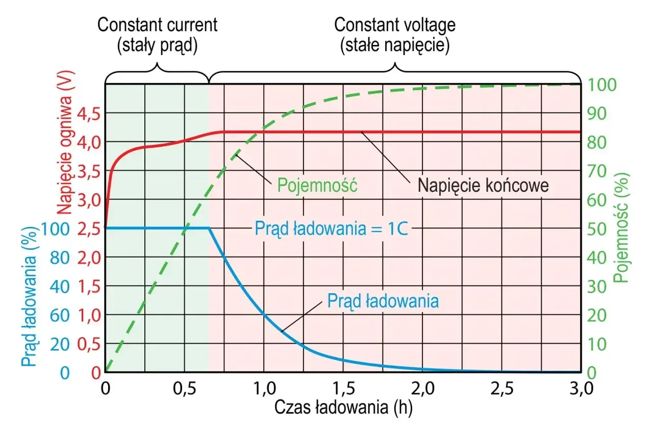

Wykres pokazuje, jakim prądem ładować akumulator: najpierw stałym, potem stałym napięciem. Widać wzrost pojemności i napięcia.

W praktyce warto pamiętać o jeszcze jednej rzeczy: prąd ładowania nie działa w oderwaniu od napięcia i algorytmu prostownika. Dobre urządzenie najpierw podaje stały prąd, a później go ogranicza, kiedy akumulator zbliża się do pełna. Dzięki temu końcówka ładowania jest łagodna, a bateria nie dostaje „młotkiem” wtedy, gdy jest już prawie pełna.

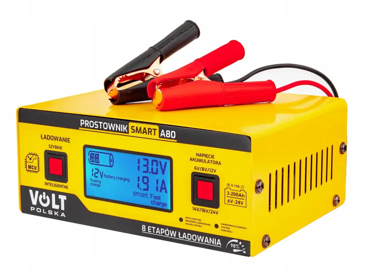

Prostownik Volt Polska SMART A80 z wyświetlaczem pokazuje 13.0V i 1.9A, informując jakim prądem ładować akumulator.
