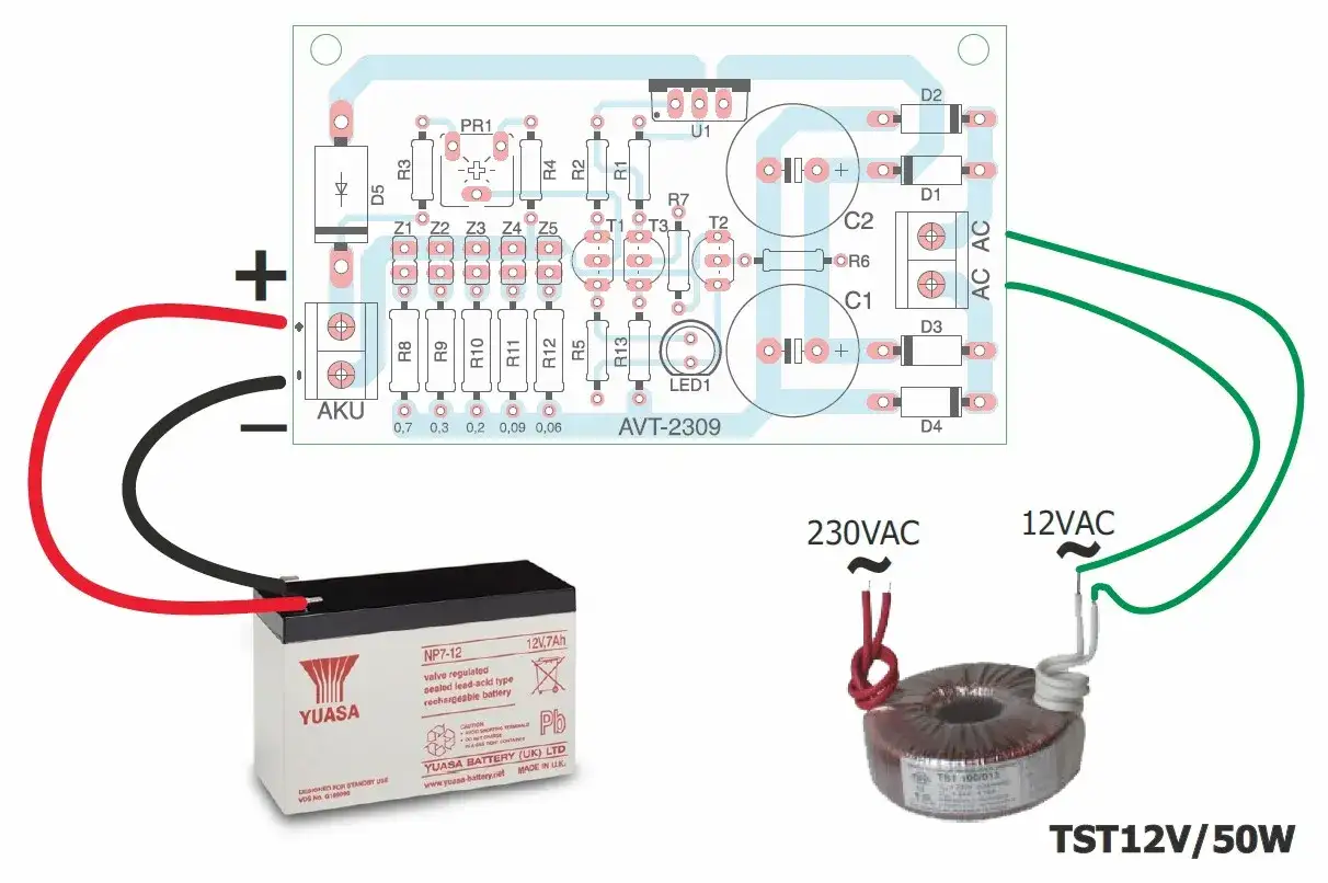

Schemat ładowania akumulatora żelowego 12V. Transformator 230V/12V zasila płytkę AVT-2309, która ładuje akumulator.
