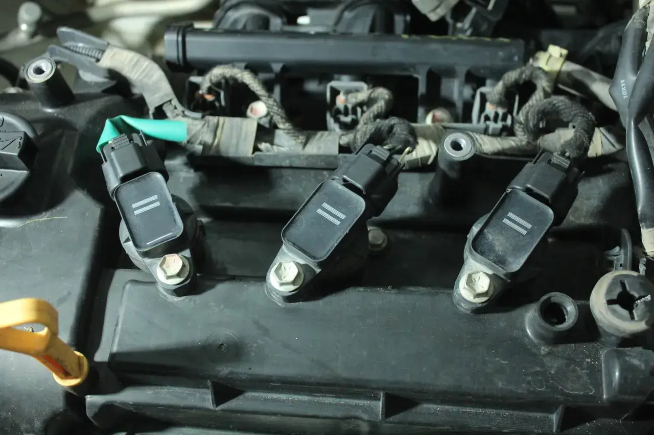

Trzy cewki zapłonowe silnika, jedna z nich wygląda na uszkodzoną.

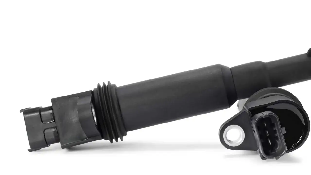

Uszkodzona cewka zapłonowa, element układu zapłonowego silnika, z widocznym złączem elektrycznym.
