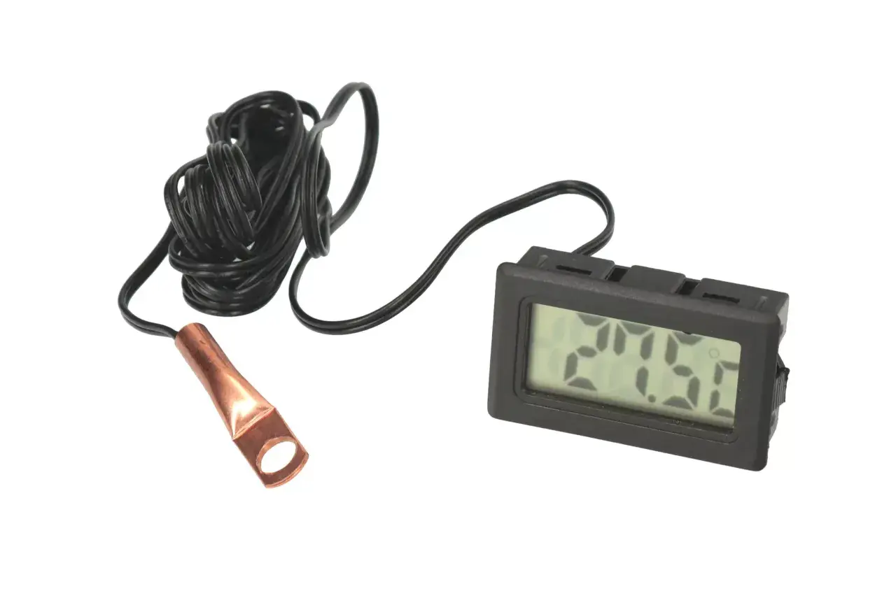

Cyfrowy termometr z sondą, który może służyć jako wskaźnik temperatury płynu chłodzącego nie działa.

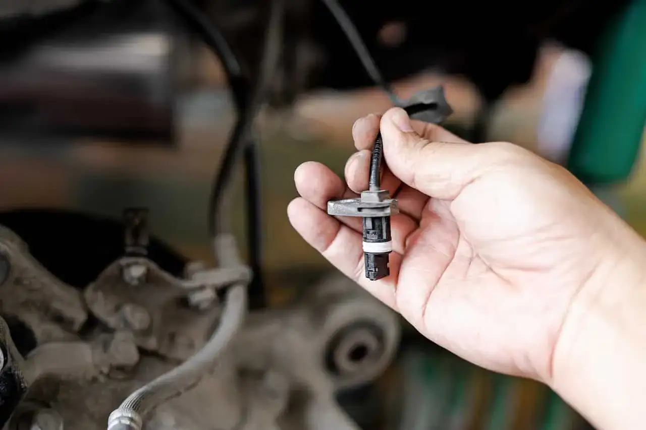

Dłoń trzyma czujnik, który może być przyczyną, dla której wskaźnik temperatury płynu chłodzącego nie działa.
