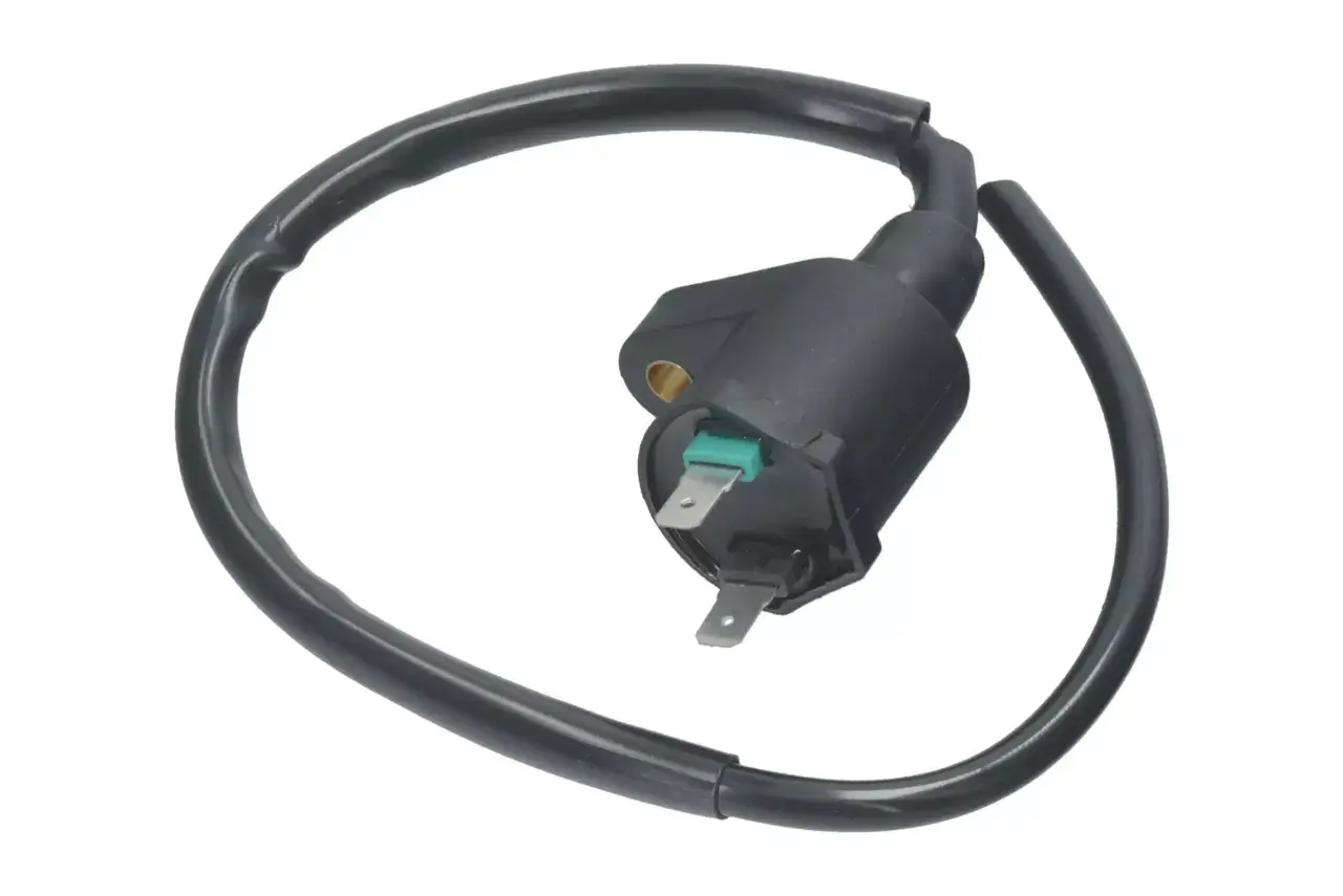

Cewka zapłonowa do skutera 2t. Kluczowy element do prawidłowego ustawienia zapłonu.
