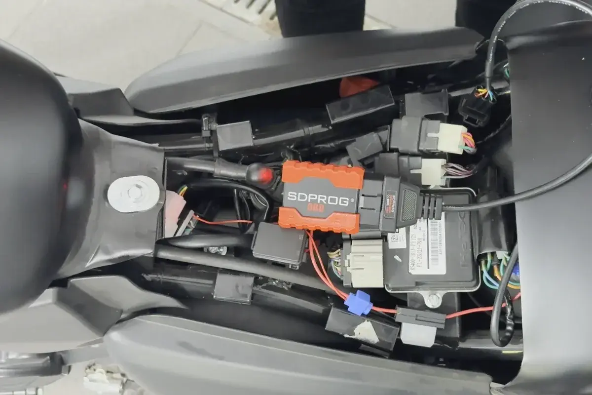

Pod siedzeniem motocykla podłączony moduł SDPROG OBD. Problem z zapłonem po przekręceniu kluczyka?
