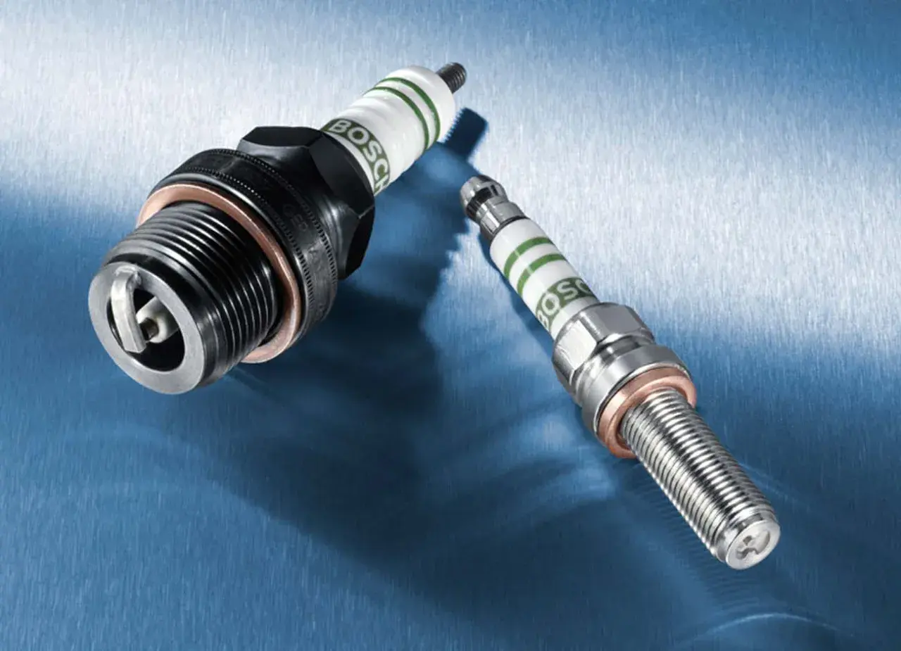

Dwie świece zapłonowe Bosch na niebieskim tle. Zastanawiasz się, jakie świece zapłonowe wybrać?
Dobór świecy zapłonowej wygląda banalnie, dopóki nie trzeba zdecydować, jakie swiece zaplonowe wybrac do konkretnego silnika, instalacji i stylu jazdy. W praktyce liczy się nie tylko marka, ale też zakres cieplny, długość gwintu, typ rezystora i stan całego układu zapłonowego. W klasycznym motocyklu te szczegóły robią większą różnicę niż efektowna nazwa z pudełka.

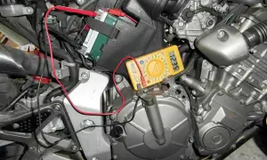

W klasykach to częsty błąd diagnostyczny: ktoś wymienia świecę, potem fajkę, potem cewkę, a winny dalej siedzi w akumulatorze albo ładowaniu. W manualu ER-5 napięcie akumulatora powinno wynosić co najmniej 12,6 V, a ładowanie przy 4 000 obr./min - 14-15 V. Jeśli wartości są poza zakresem, nowa świeca nie zrobi magii.

Ciężki rozruch po postoju Akumulator i ładowanie Za niskie napięcie osłabia zapłon i rozrusznik jednocześnie
