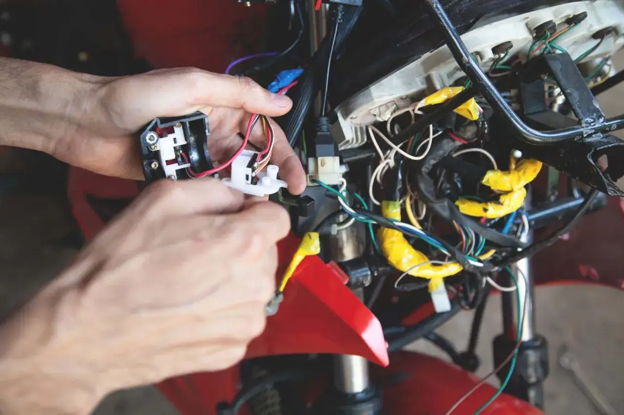

Ręce majsterkowicza przyłączają przewody do przełącznika, by sprawdzić czujnik stopu w motocyklu.
Pomiar miernikiem pokaże więcej niż sam wzrok
Na tym etapie nie patrzę już tylko na lampę. Test ciągłości mówi o włączniku więcej niż samo oglądanie obudowy, bo pozwala od razu zobaczyć, czy styki rzeczywiście się zamykają. Jeśli nie chcesz rozłączać całej instalacji, to właśnie ten pomiar daje najszybszą odpowiedź.
  1. Wyłącz zapłon i odepnij kostkę od włącznika.
  2. Ustaw multimetr na test ciągłości albo najniższy zakres omów.
  3. Przyłóż sondy do styków włącznika.
  4. Naciśnij hamulec ręką lub stopą.
  5. Odczytaj wynik i porównaj go z ruchem dźwigni.
Stan włącznika Oczekiwany wynik
Spoczynkowo Brak ciągłości, brak sygnału albo bardzo duży opór
Po naciśnięciu Ciągłość, sygnał dźwiękowy albo opór bliski 0 Ω
Wynik skacze po poruszeniu przewodem Problem z wiązką, konektorem albo stykiem wewnątrz
Tu ważna uwaga: test ciągłości robię na odłączonym od zasilania obwodzie. Jeśli chcę sprawdzić, czy do włącznika dochodzi prąd, wtedy przechodzę na pomiar napięcia przy podłączonej kostce. To dwie różne próby, które odpowiadają na dwa różne pytania. Kiedy już wiesz, że sam włącznik działa lub nie działa, łatwiej odsiać resztę instalacji.
