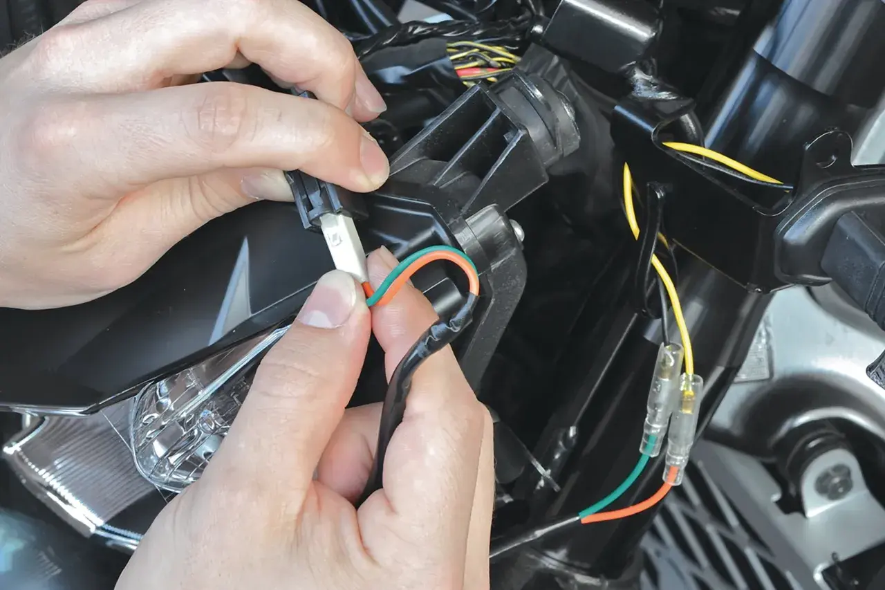

Jak podłączyć lampy krok po kroku
To jest ta część, w której najłatwiej zrobić bałagan, ale sam proces nie jest skomplikowany. Ja pracuję zawsze w tej samej kolejności:
  1. Odłącz minus akumulatora. To banalne, ale oszczędza zwarć i przypadkowego przepalenia bezpiecznika.
  2. Zdejmij osłony, żeby dostać się do wiązki i przerywacza.
  3. Oznacz przewody starego kierunkowskazu, zanim cokolwiek rozepniesz. W praktyce wystarczy taśma opisowa.
  4. Sprawdź masę i plus multimetrem. W motocyklu przewody nie zawsze trzymają kolory po latach napraw.
  5. Podłącz nowy kierunkowskaz zgodnie z polaryzacją. LED prawie zawsze wymaga poprawnego plusa i masy.
  6. Jeśli używasz rezystora, wpinaj go równolegle do obwodu danej strony, nigdy szeregowo.
  7. Jeśli wymieniasz przerywacz, załóż nowy element i upewnij się, że mocno siedzi w gnieździe.
  8. Sprawdź działanie lewej i prawej strony, a potem zrób próbę przy pełnym skręcie kierownicy.
W instalacji z rezystorem najważniejsze jest miejsce montażu. Element mocuję do metalu albo do uchwytu, który odprowadza ciepło, bo podczas pracy potrafi być naprawdę gorący. W praktyce lepiej też unikać przypadkowych szybkozłączek. Lut albo porządny zacisk daje stabilniejszy kontakt i mniej problemów po pierwszym deszczu.
Jeśli motocykl ma dwie lampy na stronę, najczęściej wystarcza jeden rezystor na stronę, ale tylko wtedy, gdy cały obwód jest prowadzony logicznie jako jedna linia lewa i jedna prawa. Gdy układ jest nietypowy albo ktoś już wcześniej przerabiał wiązkę, lepiej wrócić do schematu niż zgadywać. Po samym montażu warto jeszcze ogarnąć problem, który pojawia się najczęściej, czyli nieprawidłowe miganie.
