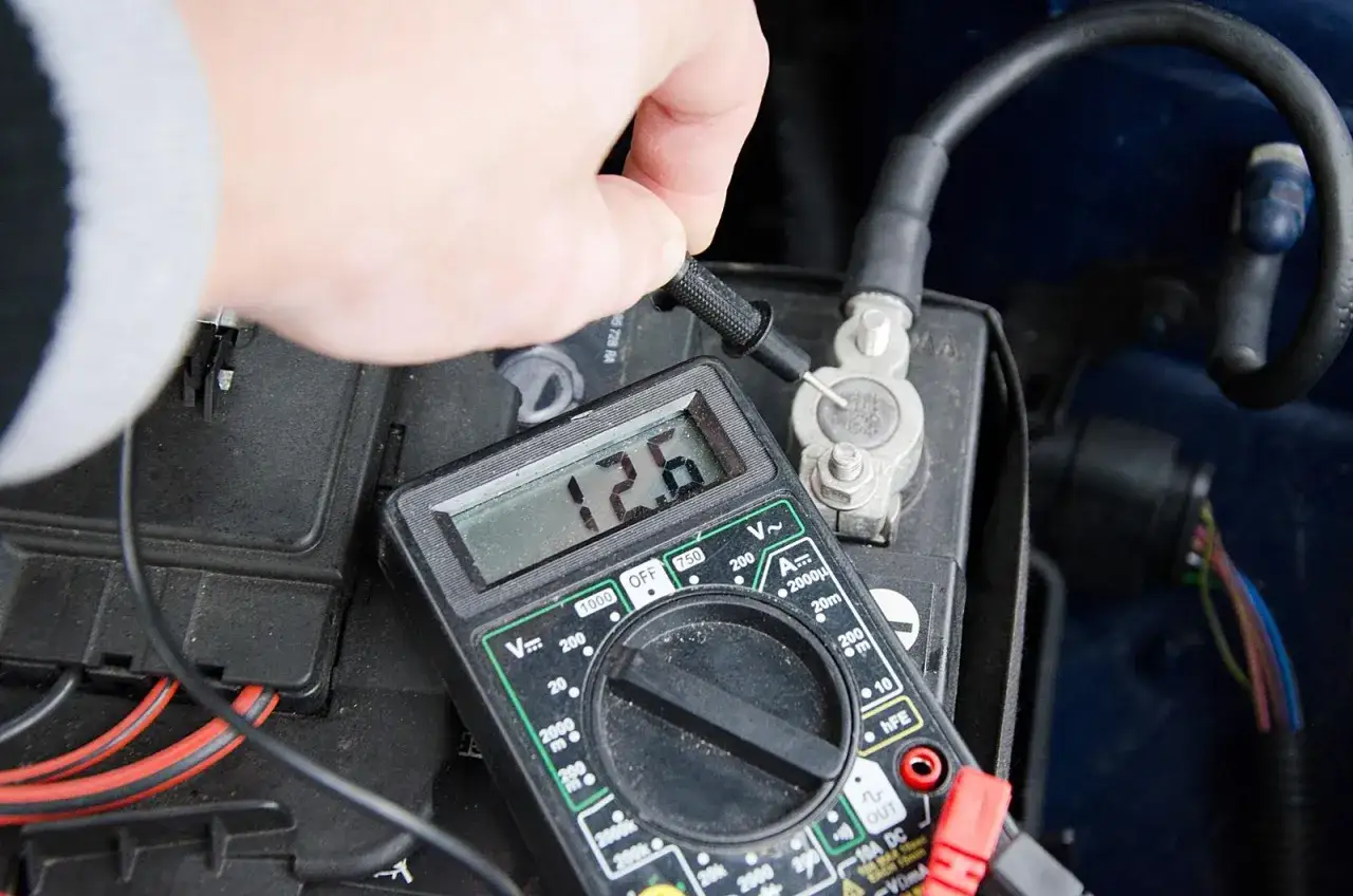

Pomiar napięcia akumulatora multimetrem. 12.6V to dobry wynik, ale zasiarczony akumulator objawy mogą być inne.
Jak sprawdzić akumulator w garażu bez specjalistycznego sprzętu
Ja zaczynam od multimetru, bo to najprostszy i najszybszy filtr. Pomiar trzeba wykonać po odstawieniu motocykla lub auta na kilka godzin, najlepiej po nocnym postoju. Dzięki temu napięcie spoczynkowe nie będzie przekłamane przez świeżą powierzchniową warstwę ładunku.
  1. Ustaw multimetr na pomiar napięcia stałego.
  2. Zmierz napięcie na klemach lub zaciskach.
  3. Porównaj wynik z orientacyjną wartością dla 12V akumulatora kwasowo-ołowiowego.
  4. Włącz rozruch lub użyj testera obciążeniowego, jeśli masz dostęp.
  5. Obserwuj, jak szybko napięcie spada i czy po odciążeniu wraca.
Wynik pomiaru Jak to czytam
12,6-12,8 V Akumulator wygląda na naładowany spoczynkowo
12,4-12,5 V Stan graniczny, warto go doładować i sprawdzić ponownie
Poniżej 12,4 V Niedoładowanie, możliwa sulfacja lub wyraźne zużycie
Około 12,0 V lub mniej Głębokie rozładowanie, duże ryzyko uszkodzeń wewnętrznych
Wyraźny spadek pod rozruchem Akumulator nie trzyma obciążenia tak, jak powinien
Jeśli masz tester obciążeniowy, jego wynik mówi więcej niż sam multimetr. Zdrowa bateria 12V powinna utrzymać sensowne napięcie pod obciążeniem rozruchowym; jeśli spada bardzo nisko, problem jest głębszy niż chwilowy brak ładowania. W przypadku akumulatorów z korkami można jeszcze sprawdzić elektrolit, ale w AGM i żelowych opieram się już głównie na napięciu, obciążeniu i zachowaniu podczas ładowania. To właśnie te trzy sygnały najczęściej pokazują, czy bateria jest tylko niedoładowana, czy już zasiarczona.
