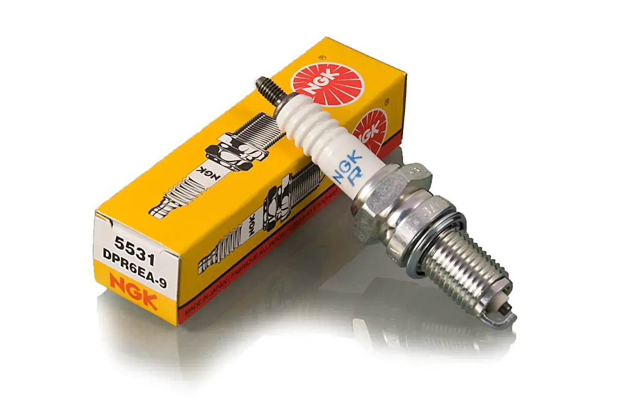

Świeca zapłonowa NGK DPR6EA-9 leży obok swojego żółtego opakowania. Dowiedz się, jak często wymieniać świece zapłonowe, aby silnik działał sprawnie.
Świeca zapłonowa nie zużywa się nagle, tylko stopniowo: rośnie przerwa, słabnie iskra i silnik zaczyna pracować mniej równo. Odpowiedź na pytanie, jak często wymieniać świece zapłonowe, zależy od typu elektrody, stylu jazdy i stanu całego układu zapłonowego. Poniżej pokazuję, kiedy trzymam się przebiegu z instrukcji, kiedy skracam interwał i jak odróżnić zużytą świecę od problemu z akumulatorem albo cewką.

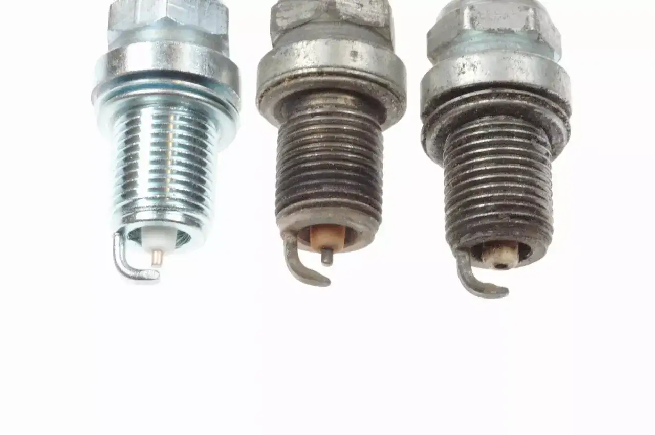

Nowa i dwie zużyte świece zapłonowe. Dowiedz się, jak często wymieniać świece zapłonowe, by silnik pracował sprawnie.
Jak rozpoznać, że świeca jest już do wymiany
Największy błąd to czekanie, aż motocykl przestanie odpalać. Wolałbym wyłapać zużycie wcześniej, bo świeca zwykle daje sygnały ostrzegawcze dużo szybciej niż pełną awarię. Najczęściej patrzę na zachowanie silnika i wygląd elektrody, a nie tylko na sam przebieg.
Objaw Co może oznaczać Jak na to patrzę
Trudny rozruch po nocy Słaba iskra, zbyt duża przerwa, słaby akumulator Najpierw sprawdzam zapłon i napięcie, dopiero potem samą świecę
Nierówne wolne obroty Osady, zużyta elektroda, problem z kapturem lub mieszanką Jeśli objaw wraca, świeca zwykle nie jest już w dobrej formie
Szarpanie przy przyspieszaniu Iskra nie nadąża pod obciążeniem To jeden z bardziej czytelnych sygnałów zużycia
Czarna, mokra świeca Zalewanie, za bogata mieszanka, słaby zapłon Wymiana świecy bez usunięcia przyczyny da tylko chwilowy efekt
Biała albo nadpalona elektroda Przegrzanie, zła ciepłota, zbyt uboga mieszanka Tu nie szukam winy wyłącznie w przebiegu
W dwucylindrowym motocyklu różnica między cylindrami bywa bardzo cenna diagnostycznie. Jeśli jedna świeca wygląda wyraźnie gorzej niż druga, to dla mnie znak, że problem może siedzieć w konkretnym cylindrze, gaźniku albo przewodzie, a nie w całym silniku. Stąd już tylko krok do sprawdzenia elektryki, bo to ona często udaje zużytą świecę.
