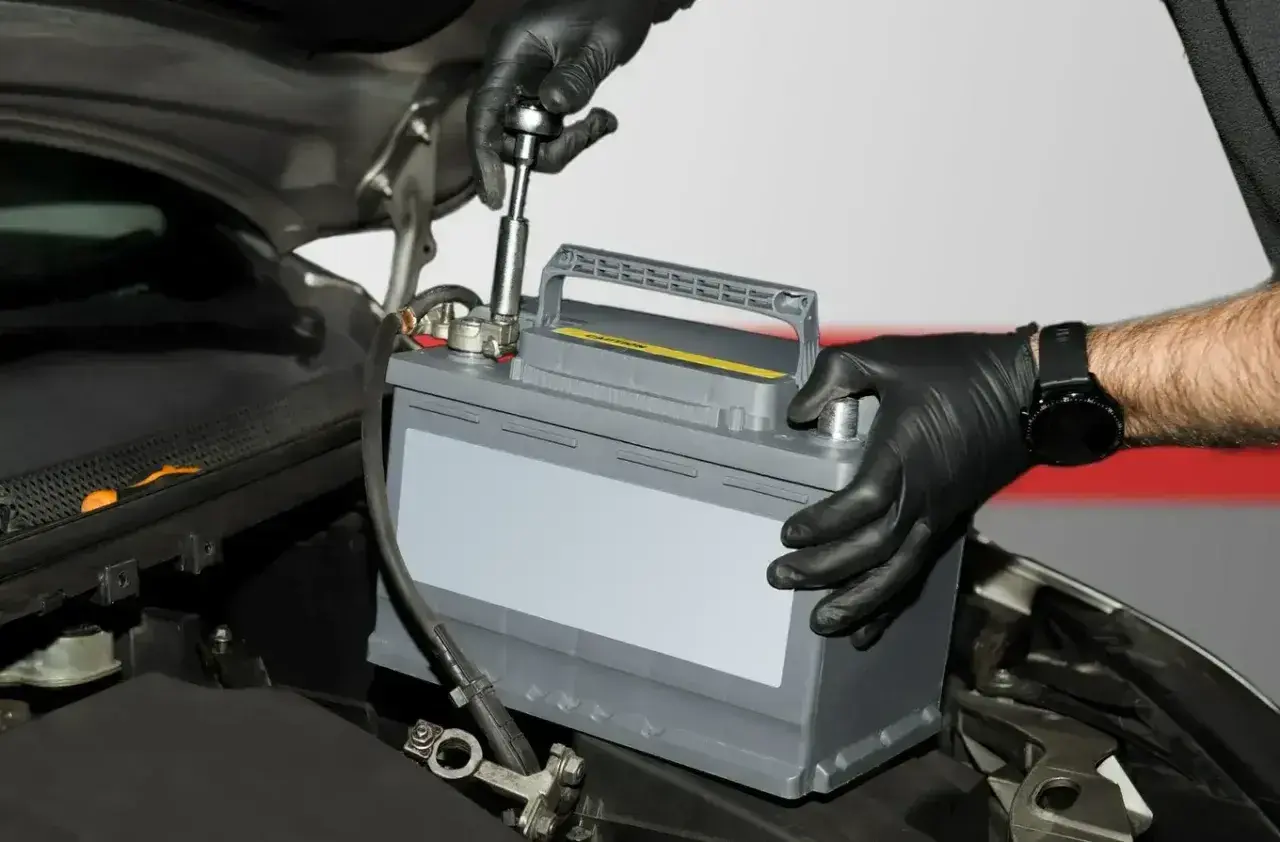

Mechanik w czarnych rękawiczkach wymienia akumulator kwasowy w samochodzie. To pierwszy krok do tego, jak zregenerować akumulator kwasowy.
W motocyklach i starszych autach największym wrogiem akumulatora nie jest sam wiek, tylko długie stanie podładowanym na pół gwizdka. W tym tekście pokazuję, jak zregenerować akumulator kwasowy bez ryzykownych skrótów: od oceny stanu, przez bezpieczne ładowanie, po sprawdzenie, czy bateria naprawdę wróciła do formy. To ważne szczególnie w klasykach, które zimują po kilka miesięcy i po prostu nie dostają warunków do pełnego doładowania.
