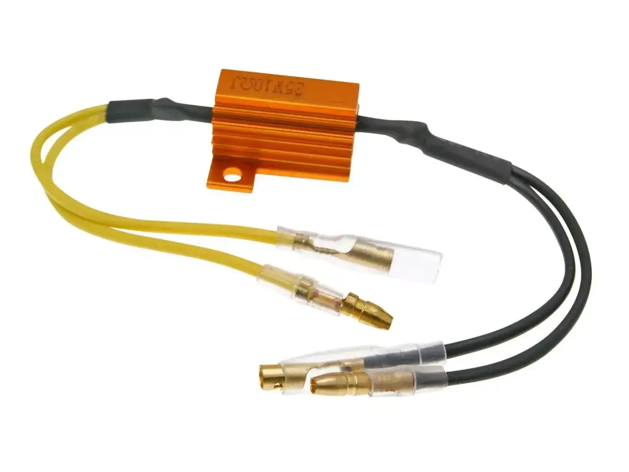

Pomarańczowy rezystor 25W 100Ω z przewodami, idealny jako rezystor do kierunkowskazów LED, zapobiega błędom komputera pokładowego.

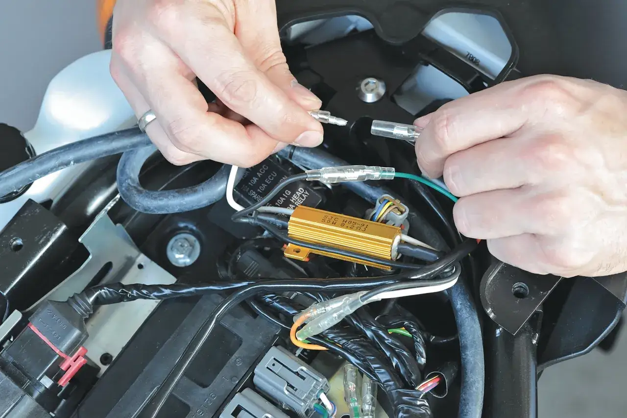

Podłączanie rezystora do kierunkowskazów LED w motocyklu. Złoty rezystor jest widoczny wśród przewodów.
Jak zamontować rezystor, żeby nie ugotować wiązki
Najważniejsza zasada jest prosta: rezystor wpinasz równolegle do obwodu kierunkowskazu, a nie w szereg. To on ma przejąć część obciążenia, a nie ograniczać zasilanie LED-ów. Sam element nie ma polaryzacji jak dioda, ale przewody łączysz z plusem i masą właściwego obwodu.
  1. Odłącz akumulator, najlepiej zacznij od minusa.
  2. Zlokalizuj przewody kierunkowskazu po stronie lewej i prawej.
  3. Wepnij rezystor równolegle do lampy lub obwodu strony, którą chcesz obciążyć.
  4. Jeśli motocykl ma dwa kierunkowskazy na stronę, sprawdź schemat obwodu - zwykle jeden opornik na stronę, nie po jednym na każdą lampę.
  5. Zabezpiecz połączenia koszulką termokurczliwą albo porządnym złączem, nie samą taśmą.
  6. Przykręć opornik do metalu albo innej powierzchni odpornej na temperaturę.
  7. Zostaw odstęp od plastiku, wiązek i elementów lakierowanych.
  8. Po montażu sprawdź, czy miganie wróciło do normalnego tempa i czy nic się nadmiernie nie nagrzewa.
To nie jest detal. Rezystory obciążające potrafią być naprawdę gorące, więc luźno wrzucone do owiewki albo przyklejone do plastiku prędzej czy później zrobią szkody. Jeśli po jeździe nie możesz dotknąć elementu bez odruchu cofnięcia ręki, montaż trzeba poprawić. Po takiej kontroli łatwiej przejść do błędów, które najczęściej psują cały efekt.
