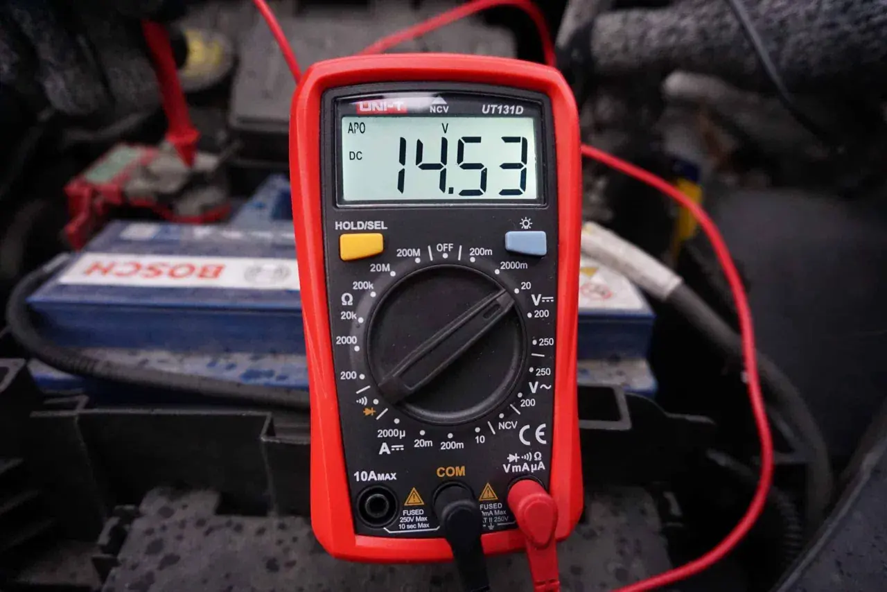

Multimetr pokazuje 14.53V, co jest kluczowe, jak sprawdzić alternator w motocyklu. Pomiar napięcia akumulatora podczas pracy silnika.

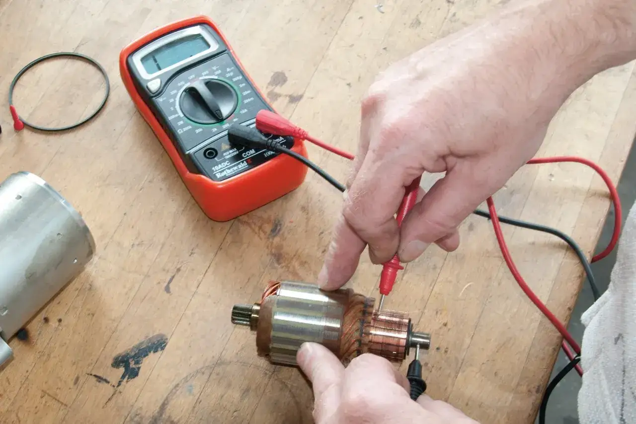

Sprawdzanie, jak sprawdzić alternator w motocyklu, za pomocą multimetru. Dłonie trzymają sondy miernika przy uzwojeniach.

  1. Zmierz napięcie akumulatora na postoju. Na wyłączonym motocyklu zdrowy, naładowany akumulator 12 V zwykle pokazuje około 12,6-12,8 V. Jeśli widzisz wyraźnie mniej, najpierw go doładuj.
  2. Zmierz napięcie ładowania na klemach. Ustaw multimetr na DC, uruchom silnik i sprawdź napięcie przy biegu jałowym oraz przy około 3000-5000 obr./min. W sprawnym układzie najczęściej zobaczysz 13,8-14,5 V. Wynik poniżej 13,2 V sugeruje brak ładowania, a wartości około 14,8-15,0 V i więcej są już podejrzane pod kątem regulatora.
  3. Rozepnij złącze statora od regulatora/prostownika. Mierzysz wtedy generator, a nie całą instalację. To ważne, bo uszkodzony regulator potrafi zafałszować obraz.
  4. Zmierz napięcie AC między każdą parą przewodów statora. W trójfazowym układzie robisz trzy pomiary: A-B, B-C i A-C. Na wolnych obrotach często zobaczysz około 15-25 V AC, a przy 4000-5000 obr./min zwykle 50-70 V AC. Liczby mogą się różnić zależnie od modelu, ale wszystkie trzy pomiary powinny być do siebie bardzo zbliżone.
  5. Sprawdź opór między przewodami statora. Miernik ustaw na Ω, silnik ma być zgaszony, a wtyczka dalej rozpięta. Między każdą parą przewodów powinien pojawić się niski i podobny wynik. W praktyce często są to dziesiąte części oma, zwykle około 0,2-1,0 Ω, ale tu bardziej liczy się zgodność między fazami niż idealna wartość z tabeli.
  6. Sprawdź ciągłość do masy. Każdy przewód statora mierzony względem silnika lub ramy powinien pokazywać brak ciągłości, czyli OL albo nieskończony opór. Jakikolwiek wyraźny odczyt oznacza, że uzwojenie może mieć zwarcie do masy.
Jeśli chcesz, możesz zapamiętać prostą zasadę: AC ma rosnąć wraz z obrotami, fazy mają być równe, a do masy ma być cisza. Gdy te trzy warunki są spełnione, stator zwykle jest zdrowy. Następny krok to interpretacja wyników bez zgadywania.
