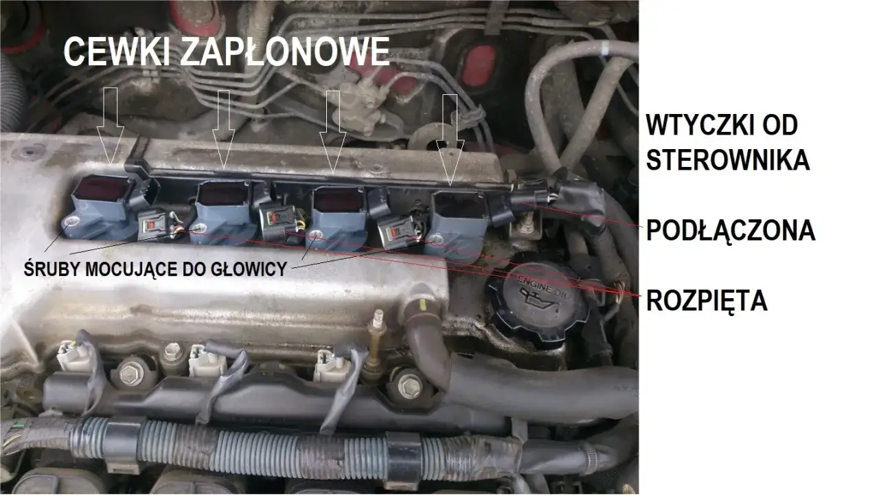

Silnik z widocznymi cewkami zapłonowymi. Wtyczki od sterownika, podłączona i rozpięta. Objawy awarii cewki zapłonowej mogą być różne.

Silnik z widocznymi cewkami zapłonowymi. Wtyczki od sterownika, podłączona i rozpięta. Śruby mocujące do głowicy. Objawy awarii cewki zapłonowej mogą być różne.
