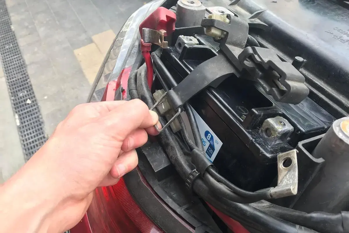

Ręka odkręca mocowanie akumulatora w skuterze. Widać jego umiejscowienie pod siedzeniem.

Najczęściej szukaj pod siedzeniem
W większości miejskich skuterów zaczynam od kanapy. To najprostsze rozwiązanie dla producenta i najwygodniejsze dla użytkownika, bo dostęp do baterii 12 V zwykle wymaga tylko otwarcia siedzenia i zdjęcia małej osłony. Czasem obok znajduje się też bezpiecznik główny albo kostka instalacji, więc nie dziw się, jeśli po zdjęciu pokrywy widzisz kilka elementów elektryki, a nie sam akumulator.
W praktyce to miejsce wygląda bardzo podobnie w wielu modelach: komora pod siedzeniem, pasek mocujący, plastikowa pokrywa albo metalowa obejma. Jeśli masz skuter z dużym schowkiem, bateria może siedzieć pod wkładem bagażnika i dopiero po jego demontażu pokazuje się na wierzchu. Ja zaczynam od tego miejsca, bo w naprawdę wielu skuterach to właśnie tam trafiasz najpierw. Jeśli tam go nie ma, kolejne miejsce to przekrok i przednia osłona nóg.

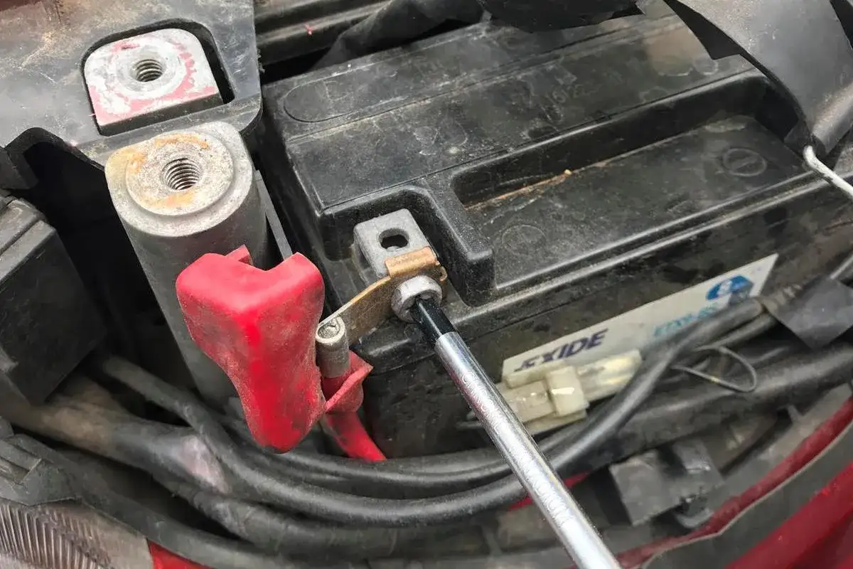

Akumulator w skuterze jest pod siedzeniem. Widać go na zdjęciu, gdzie jest odkręcany.

Jak bezpiecznie dostać się do akumulatora
Ja zawsze zaczynam od wyłączenia zapłonu i odczekania chwili, zwłaszcza jeśli skuter ma alarm, smart key albo rozbudowaną elektronikę. Potem robię zdjęcie przewodów, bo później bardzo łatwo pomylić kolejność kabli i spędzić dwa razy więcej czasu na składaniu niż na samej wymianie. W większości skuterów wystarcza śrubokręt krzyżakowy, nasadka 8 albo 10 mm i latarka.
  1. Otwórz siedzenie lub klapkę i sprawdź, czy baterii nie trzyma tylko gumowy pasek albo jedna osłona.
  2. Odkręcaj plastiki delikatnie, bez podważania na siłę. Zimne spinki pękają zaskakująco łatwo.
  3. Najpierw odepnij minus, potem plus. Przy montażu zrób odwrotnie.
  4. Wyjmij akumulator pionowo i nie przechylaj go bardziej, niż to konieczne.
  5. Po złożeniu sprawdź zegar, reset lub ewentualny kod immobilizera, jeśli model go ma.
Jeśli widzisz zaśniedziałe końcówki albo luźną klemę, nie ignoruj tego, bo często to właśnie tam ucieka napięcie. Gdy dojdziesz już bezpiecznie do baterii, najważniejsze staje się odróżnienie zużytego akumulatora od problemu w instalacji.
