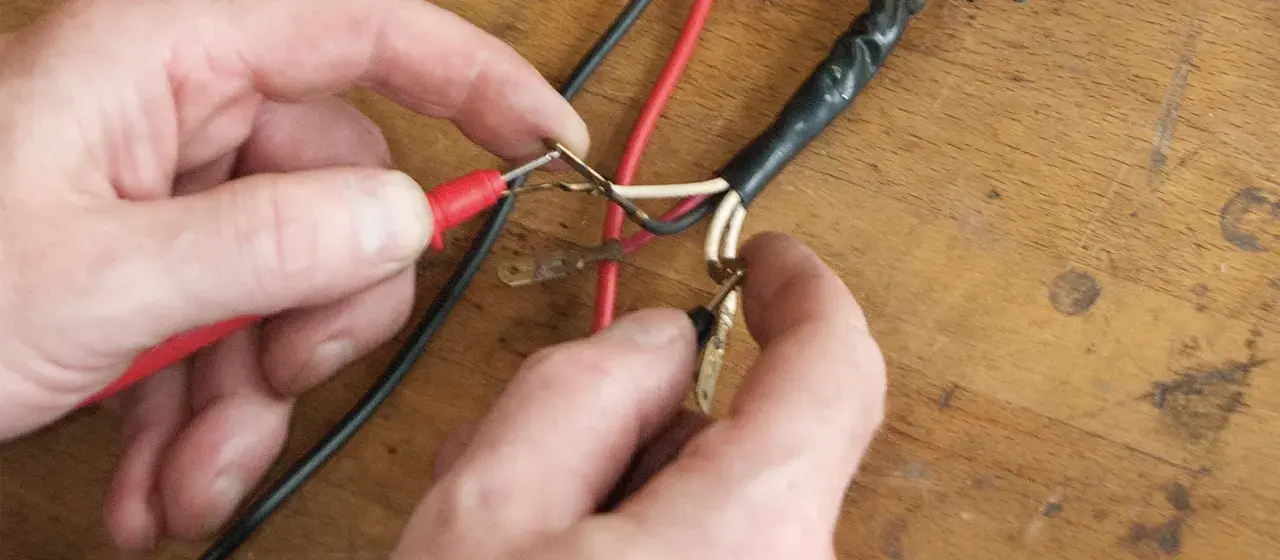

Pomiary oporności robię dopiero po oględzinach, bo miernik nie pokaże wszystkiego. Ustawiam go na omy, przykładam końcówki do obu końców przewodu i porównuję wynik z pozostałymi kablami. W przewodach rezystorowych oporność nie musi być zerowa, ale nie powinna wyraźnie odbiegać od drugiego przewodu o tej samej długości i podobnej konstrukcji. Jeśli miernik pokazuje przerwę, wynik skacze albo jeden przewód ma znacznie większą oporność niż reszta, traktuję go jako uszkodzony.
Test Co sprawdza Jak czytam wynik Na co uważać
Pomiar oporności przewodu Ciągłość rdzenia i stan połączeń Wynik powinien być podobny do drugiego przewodu Sam sygnał „beep” nie wystarcza, bo nie mówi nic o przebiciu pod obciążeniem
Pomiar fajki Styk i ewentualny rezystor w fajce Wynik ma być stabilny, bez przerw i skoków Zużyta fajka potrafi zaniżyć jakość iskry nawet przy dobrym kablu
Test na pracującym silniku Przebicie izolacji przy wysokim napięciu Brak przeskoków, cykania i świecenia po kablu To tylko test pomocniczy, nie dotykam przewodów i nie robię go przy przypadkowym rozbryzgu wody
Porównanie lewego i prawego cylindra Różnice między elementami o podobnym zużyciu Oba przewody powinny zachowywać się podobnie Jeśli tylko jeden wyraźnie odstaje, nie szukam winy w całym układzie naraz
Ważny szczegół: nie ufam ślepo uniwersalnym progom z internetu, bo producent może przewidzieć inną oporność dla innego typu przewodu, innej długości albo innej fajki. Jeśli masz serwisówkę, ona wygrywa z każdym ogólnym schematem. Bez niej najlepiej porównywać przewody między sobą i oceniać, czy jeden z nich wyraźnie odstaje.
Jeżeli fajka jest odkręcana, mierzę ją osobno. Często właśnie tam siedzi problem, a kabel sam w sobie jeszcze trzyma parametry. To prowadzi do najważniejszego rozróżnienia: nie wszystko, co wygląda jak awaria przewodu, faktycznie nią jest.

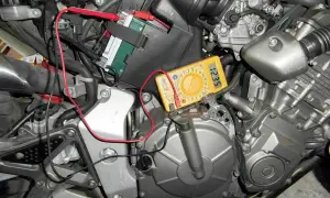

Jak odróżnić przewody od cewki, świec i akumulatora
Jeśli przewody wyglądają dobrze, nie upieram się przy ich winie. Zbyt słaby akumulator, zużyta świeca albo cewka z przebiciem potrafią dać bardzo podobne objawy. W praktyce zaczynam od napięcia spoczynkowego akumulatora: około 12,6 V lub więcej to sensowny punkt odniesienia, a wyraźnie niższy wynik każe mi najpierw zająć się zasilaniem, nie samymi kablami.
