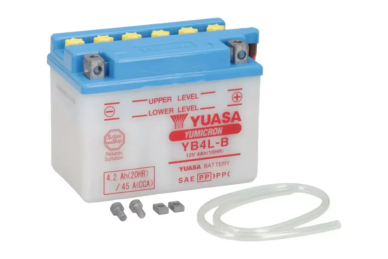

Akumulator Yuasa YB4L-B 12V 4Ah, idealny jako akumulator do skutera 50. W zestawie śruby, nakrętki i wężyk.
