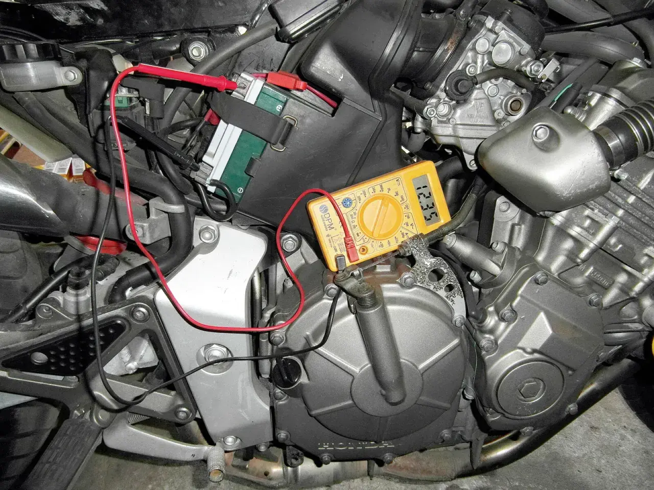

Jak sprawdzić ładowanie alternatora bez miernika? Multimetr pokazuje 12.35V, podłączony do akumulatora motocykla.
