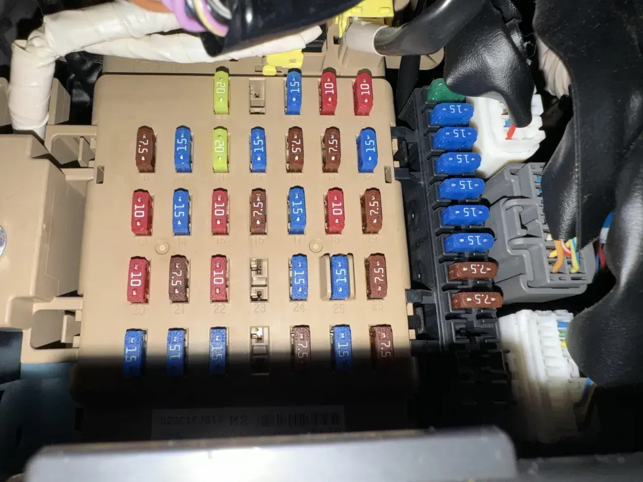

Panel z bezpiecznikami w skuterze. Znajdują się tu różne bezpieczniki, oznaczone kolorami i wartościami prądu.

W praktyce najważniejsze jest rozróżnienie między bezpiecznikiem głównym a mniejszymi bezpiecznikami obwodowymi. Główny chroni cały skuter albo dużą część instalacji, a pomocnicze odpowiadają za pojedyncze elementy, takie jak światła, klakson, wtrysk, ABS czy ładowanie akumulatora. Jeśli nie widzisz od razu skrzynki, nie zakładaj awarii plastiku - bywa po prostu schowana pod jedną osłoną serwisową. Gdy już wiesz, gdzie zwykle siedzi, przechodzę do samego dojścia bez zgadywania.

Przepalony bezpiecznik zwykle widać od razu: przerwany mostek, ciemny nalot albo stopiony plastik. Jeśli nie mam pewności, nie zgaduję na oko - wyjmuję wkład, porównuję go z zapasem i sprawdzam oznaczenie amperażu. W skuterach najczęściej spotkasz wartości 5 A, 7,5 A, 10 A, 15 A i 20 A, a bezpiecznik główny bywa większy, na przykład 30 A, 40 A albo 50 A.
  • 5 A i 7,5 A - drobne obwody i elektronika pomocnicza.
  • 10 A i 15 A - klakson, oświetlenie, gniazdo USB, część sterowania.
  • 20 A, 30 A, 40 A i 50 A - zasilanie główne lub bardziej prądożerne układy.
Najważniejsza zasada: nowy bezpiecznik musi mieć dokładnie taki sam amperaż jak stary. Włożenie mocniejszego elementu nie naprawia problemu, tylko opóźnia zadziałanie ochrony i może uszkodzić instalację. Jeśli po wymianie wszystko wróciło do normy, dobrze. Jeśli nie, idę dalej, bo to już nie jest drobny przypadek. Następny krok to znalezienie powodu, dla którego bezpiecznik padł.
