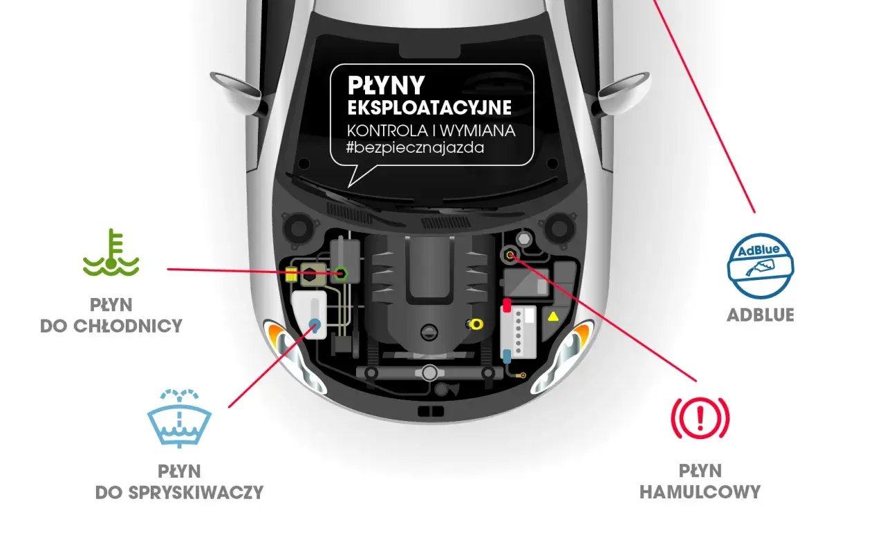

Schemat pod maską samochodu pokazuje lokalizację płynów eksploatacyjnych. Wymiana płynu hamulcowego jest kluczowa dla bezpieczeństwa.

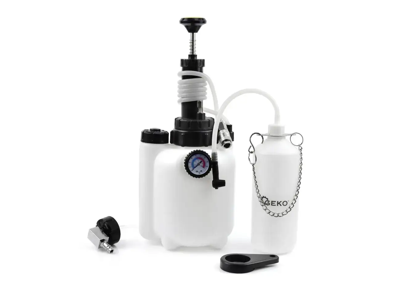

Zestaw do wymiany płynu hamulcowego z manometrem i zbiorniczkami. Ułatwia samodzielną obsługę pojazdu.
