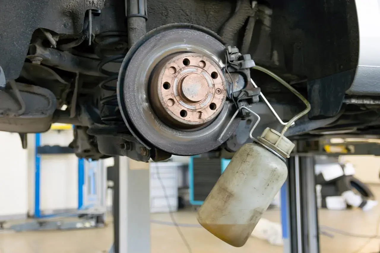

Jak odpowietrzyć hamulce bez odpowietrznika? Widok na tarczę hamulcową i zacisk z podłączonym pojemnikiem na płyn.

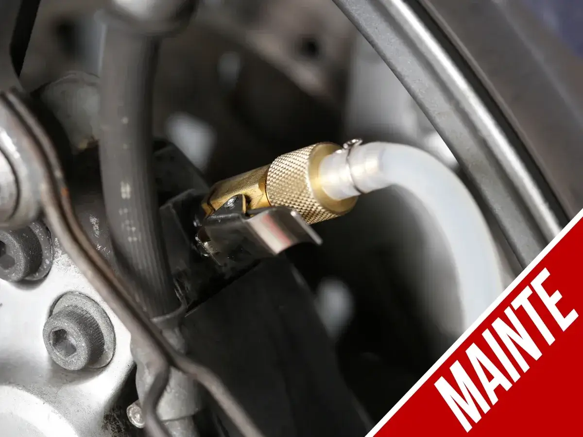

Zestaw do odpowietrzania hamulców bez odpowietrznika. Mosiężny adapter z wężykiem podłączony do zacisku hamulcowego.
Jak odpowietrzyć hamulce bez odpowietrznika w praktyce
W tym wariancie chodzi o jedno: stworzyć bezpieczny, kontrolowany punkt, przez który powietrze ucieknie z układu, a płyn nie cofnie się po puszczeniu klamki. Poniżej opisuję trzy warianty, od najpewniejszego do najbardziej awaryjnego.
Metoda z banjo-boltem
Banjo-bolt to śruba przelotowa, która łączy przewód z zaciskiem albo pompą. Jeśli nie ma klasycznego odpowietrznika, to właśnie tutaj najczęściej robię tymczasowy punkt spustu. To rozwiązanie jest szczególnie sensowne wtedy, gdy chcę potem zostawić po sobie porządny, powtarzalny sposób serwisu.
  1. Stawiam motocykl stabilnie i ustawiam kierownicę tak, żeby zbiorniczek był możliwie poziomo.
  2. Zabezpieczam lakier, plastik i koło szmatami, bo płyn hamulcowy bardzo szybko robi szkody.
  3. Otwieram zbiorniczek i dolewam świeży płyn do poziomu blisko górnej kreski, ale bez przepełnienia.
  4. Jeśli śrubę banjo wyjmuję całkiem, zakładam nowe podkładki uszczelniające. Tych elementów nie traktuję jak części do ponownego montażu w ciemno.
  5. Zakładam przezroczysty wężyk tam, gdzie mam punkt spustu, a drugi koniec prowadzę do pojemnika z odrobiną świeżego płynu.
  6. Pompkuję klamką albo pedałem kilka razy, potem trzymam nacisk.
  7. Otwieram połączenie tylko minimalnie, tak żeby wypłynęła mieszanka płynu i powietrza, a potem zamykam je, zanim puszczę klamkę.
  8. Powtarzam cykl, aż z wężyka przestaną lecieć bąble, a płyn będzie czysty i równy.
