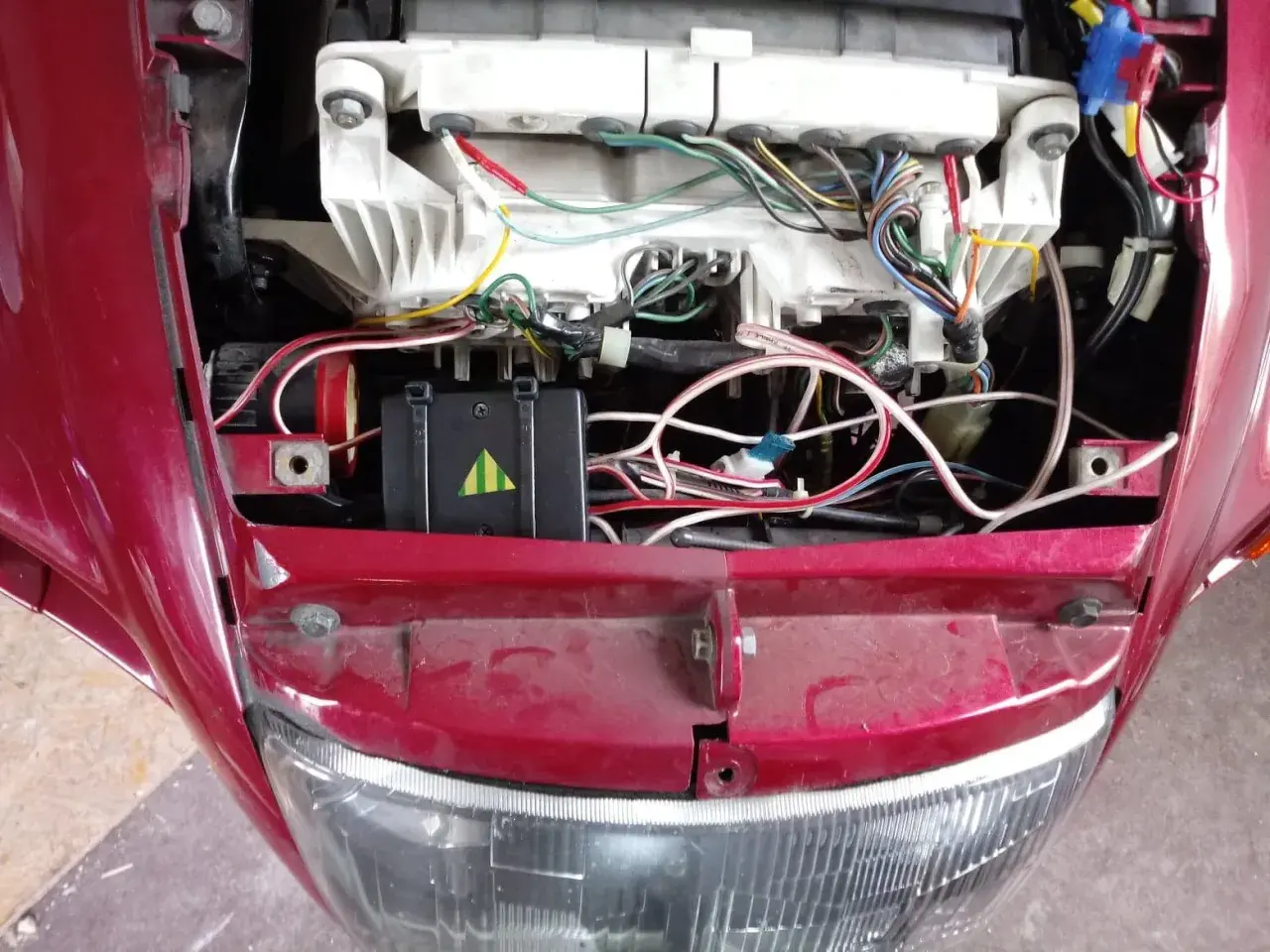

Widok na instalację elektryczną motocykla, w tym moduł z zielonymi paskami, który może być kill switch motocykl.

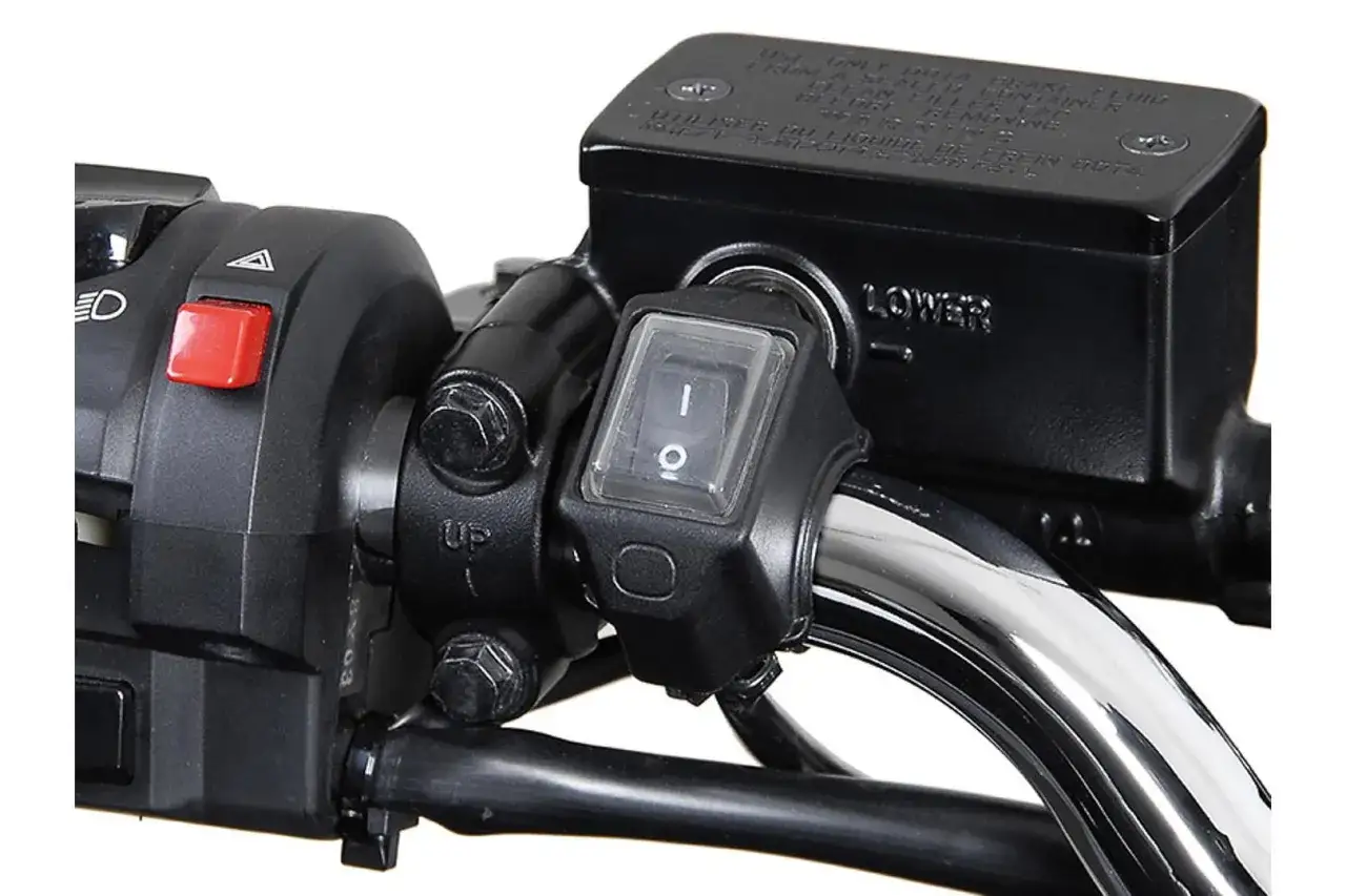

Przełącznik kill switch motocykl, czerwony przycisk, zbiornik płynu hamulcowego.
