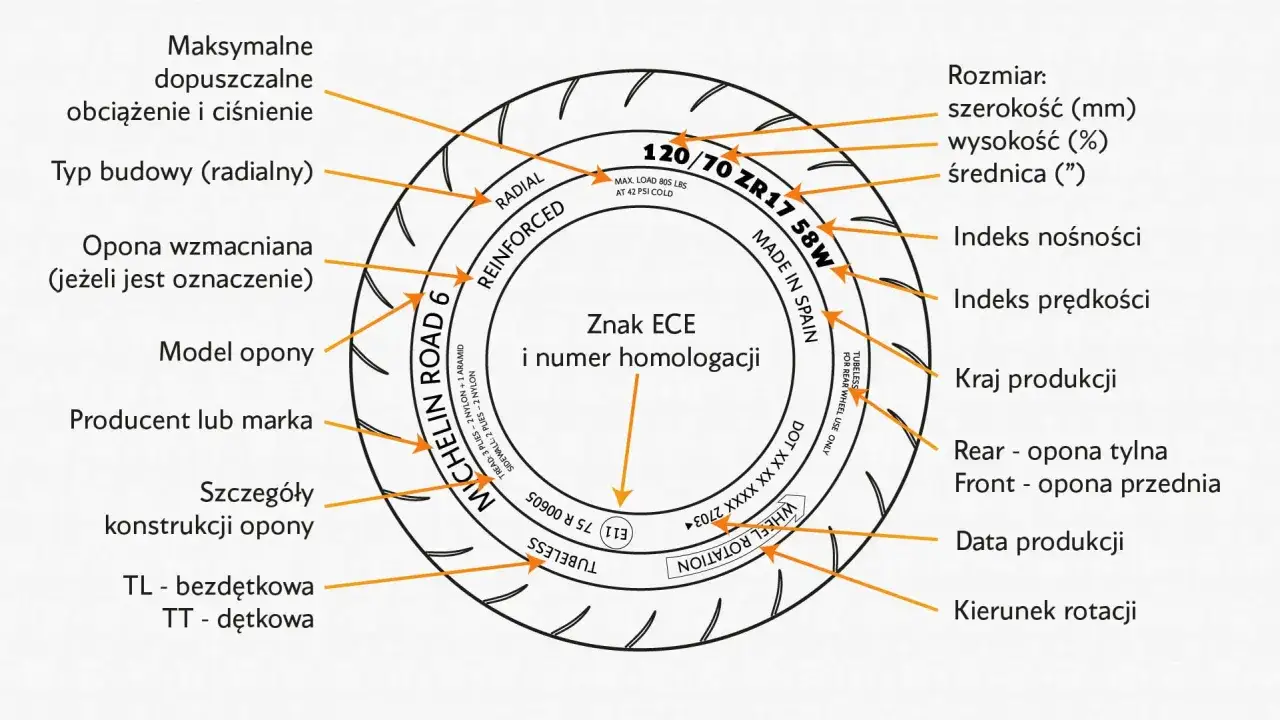

Schemat opony Michelin Road 6. Dowiedz się, ile lat mogą mieć opony, sprawdzając datę produkcji i inne oznaczenia.
Jak odczytać wiek z kodu DOT
Datę produkcji czytam z kodu DOT na ścianie bocznej opony. Najważniejsze są cztery ostatnie cyfry: dwie pierwsze pokazują tydzień produkcji, a dwie kolejne rok. Przykład 1226 oznacza 12. tydzień 2026 roku. Jeśli opona ma oznaczenie DOT tylko z jednej strony, drugi bok trzeba po prostu obejrzeć osobno.
