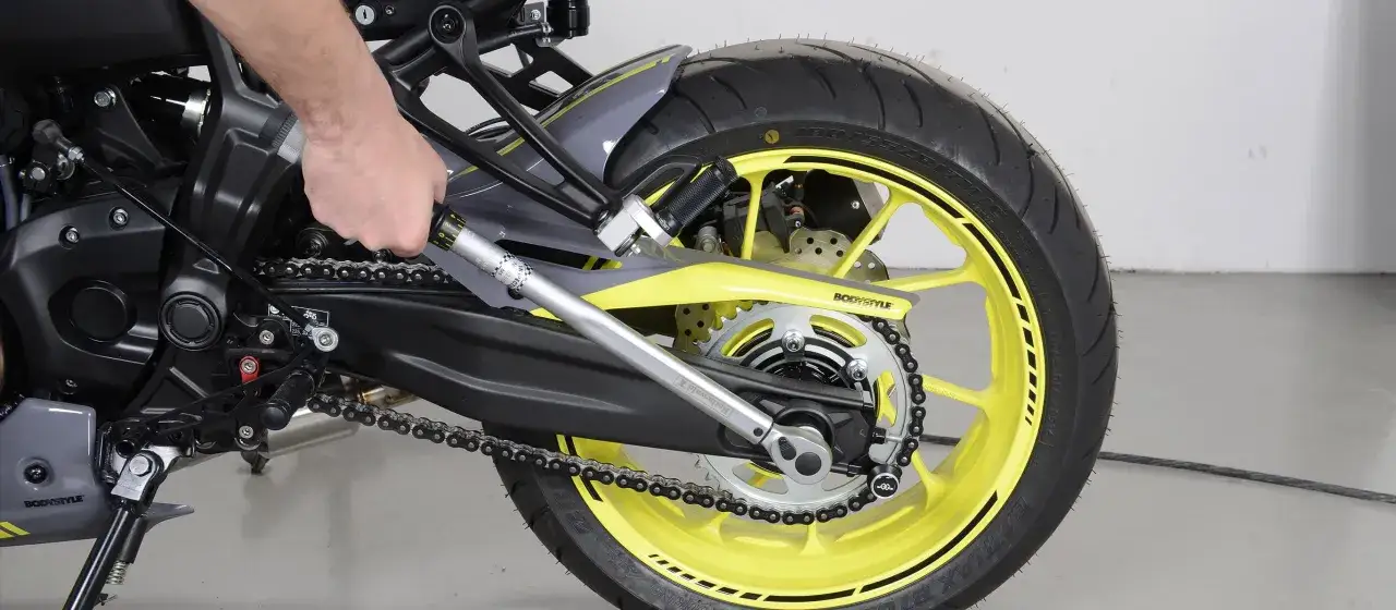

Ręka dokręca jarzmo zacisku kluczem dynamometrycznym, precyzyjnie regulując napięcie łańcucha motocykla.
