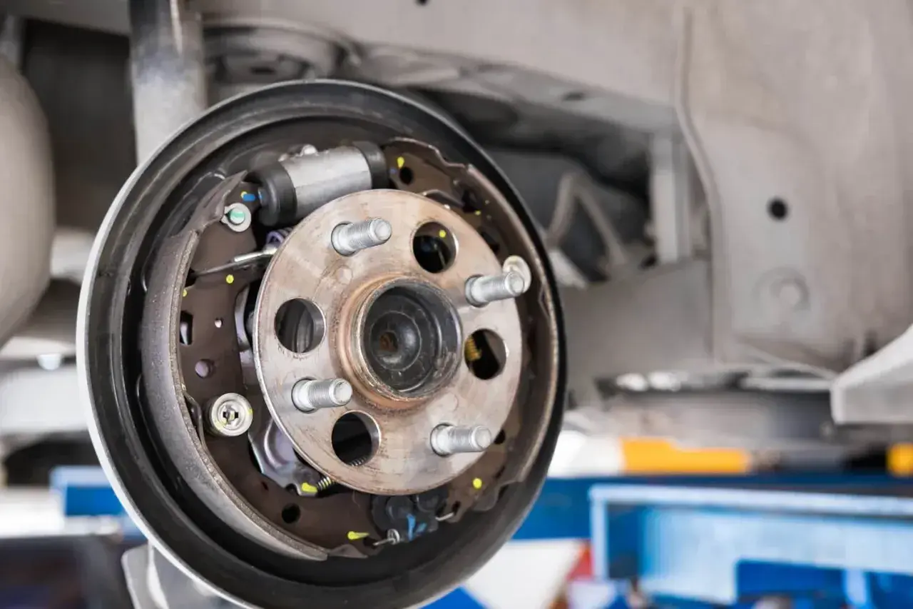

Widok bębna hamulcowego z widocznymi elementami, jak wymienić szczęki hamulcowe.
W klasycznym bębnie nie ma miejsca na półśrodki: zużyte szczęki wydłużają drogę hamowania, a przy okazji potrafią zniszczyć bęben. Poniżej pokazuję, jak wymienić szczęki hamulcowe bez zgadywania: od oceny zużycia, przez demontaż i montaż, aż po regulację oraz jazdę próbną. Dorzucam też wskazówki, kiedy wymienić same szczęki, a kiedy od razu brać komplet z osprzętem.

Jak bezpiecznie rozebrać bęben i wyjąć stare szczęki
Tu najważniejsza zasada jest prosta: najpierw luzuję mechanizm, dopiero potem zdejmuję bęben. Jeśli bęben siedzi ciasno, nie wyrywam go na siłę, bo łatwo uszkodzić rant, piastę albo szczęki, które jeszcze trzymają. W hamulcach bębnowych kurz i pył zbieram środkiem do hamulców lub wilgotną ściereczką, a nie sprężonym powietrzem.
  1. Zabezpieczam pojazd, luzuję koło i zdejmuję je.
  2. Cofam regulator albo luzuję cięgno, jeśli dana konstrukcja ma ręczną regulację. W prostych motocyklach z bębnem zwykle chodzi o cofnięcie śruby regulacyjnej lub dźwigni.
  3. Zdejmuję bęben. Jeśli trzyma, opukuję go delikatnie gumowym młotkiem po obwodzie, nigdy po piaście.
  4. Robię zdjęcie układu sprężyn, dźwigni i punktów podparcia. To naprawdę skraca montaż.
  5. Rozpinam sprężyny i zdejmuję elementy mocujące. W zależności od konstrukcji najpierw schodzą talerzyki i klipsy, a potem sprężyny ściągające.
  6. Odpinam cięgno, dźwignię lub rozpieracz, a następnie wysuwam szczęki z dolnych podpór.
Jeżeli w danym modelu cylinderek hamulcowy lub rozpieracz przeszkadza w wyjęciu szczęk, demontuję go wcześniej. To szczegół, ale bardzo ważny: na siłę można zniszczyć uszczelnienia albo pokrzywić cienką blachę osłony. Po rozebraniu od razu przechodzę do oceny, co jeszcze nadaje się do pracy, a co trzeba wymienić razem ze szczękami.
