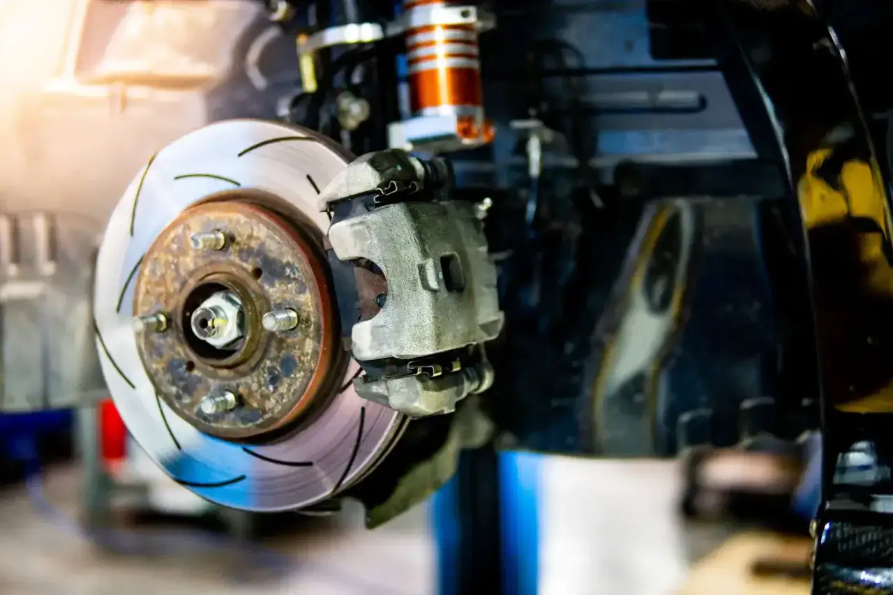

Widok z bliska na tarczę hamulcową i zacisk. Rdza na piaście może wskazywać na objawy uszkodzonego łożyska koła przedniego.
