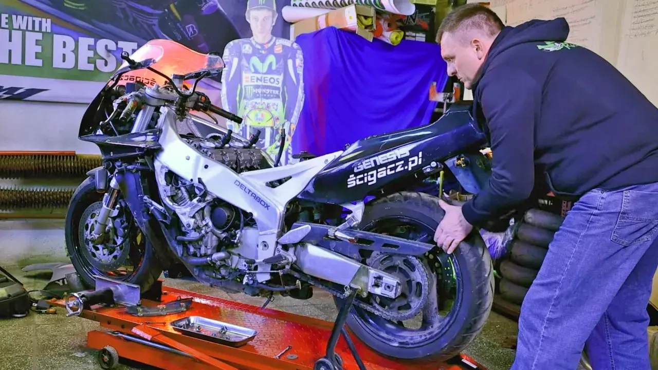

Mężczyzna przy motocyklu sportowym, który nie reaguje po przekręceniu kluczyka.
Gdy motocykl milczy po przekręceniu kluczyka, nie ma sensu zaczynać od zgadywania. Najpierw trzeba ustalić, czy problem leży w zasilaniu, w obwodzie sterowania, czy już samym rozruszniku. W klasycznych maszynach, takich jak stare Kawasaki, bardzo często winny jest akumulator, masa, bezpiecznik główny albo prosty element, który przerwał cały obwód.
W tym tekście pokazuję, jak szybko zawęzić usterkę, co sprawdzić samemu i kiedy naprawa kończy się na kilkunastu złotych, a kiedy lepiej od razu myśleć o warsztacie albo holu.
