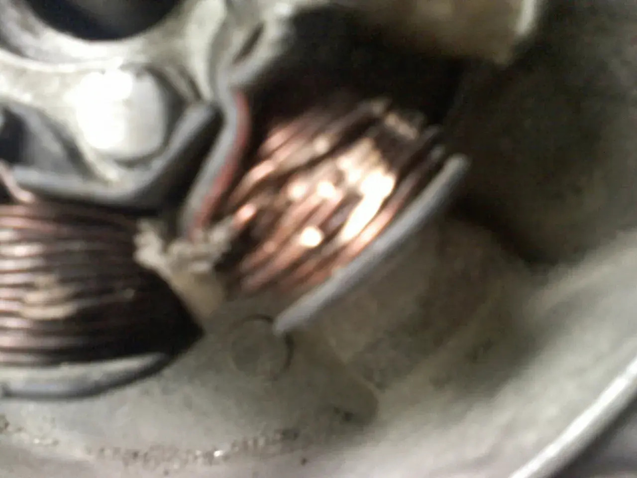

Uszkodzony iskrownik w skuterze objawy: zwinięte miedziane uzwojenia, widoczne ślady zużycia i potencjalne przegrzanie.

W warsztatowym języku „iskrownik” nie zawsze oznacza to samo. W wielu skuterach chodzi po prostu o stator, czyli stojan alternatora zamknięty pod kołem magnesowym. To on wytwarza prąd do ładowania akumulatora, a w części konstrukcji zasila też układ zapłonowy przez osobne uzwojenie albo impulsator.
Dlatego uszkodzenie jednego elementu potrafi dać dwa różne skutki naraz: brak iskry i brak ładowania. Ja właśnie od tego zaczynam diagnostykę, bo jeśli w układzie nie ma porządnego zasilania, dalsze zgadywanie zwykle tylko wydłuża naprawę. W praktyce trzeba rozróżnić stator, regulator napięcia, moduł CDI, cewkę zapłonową i masy, bo one lubią dawać podobny obraz awarii.

Jeśli widzisz dwa albo trzy z tych objawów jednocześnie, podejrzenie pada na stator znacznie częściej niż na samą świecę. Zanim jednak uznasz sprawę za zamkniętą, trzeba odsiać usterki, które lubią udawać awarię iskrownika.

Ustaw miernik na pomiar oporności i sprawdź, czy przewody statora nie mają zwarcia do masy silnika. W zdrowym uzwojeniu nie powinno być przejścia do masy. Jeśli multimetr pokazuje przewodzenie, izolacja uzwojenia najpewniej jest uszkodzona. To właśnie ten test często oddziela realny problem statora od przypadkowej usterki w instalacji.

Jeżeli problem dotyczy tylko jednej sekcji albo wtyczka jest nadpalona, czasem wystarczy naprawa przewodu i porządne czyszczenie połączeń. Gdy jednak uzwojenie jest przypalone, izolacja popękana albo awaria wraca po rozgrzaniu, nie ma sensu liczyć na cud. Wtedy wymiana statora i dokładne sprawdzenie regulatora, masy oraz CDI daje najrozsądniejszy efekt: skuter wraca do normalnego ładowania i przestaje zaskakiwać w trasie.
