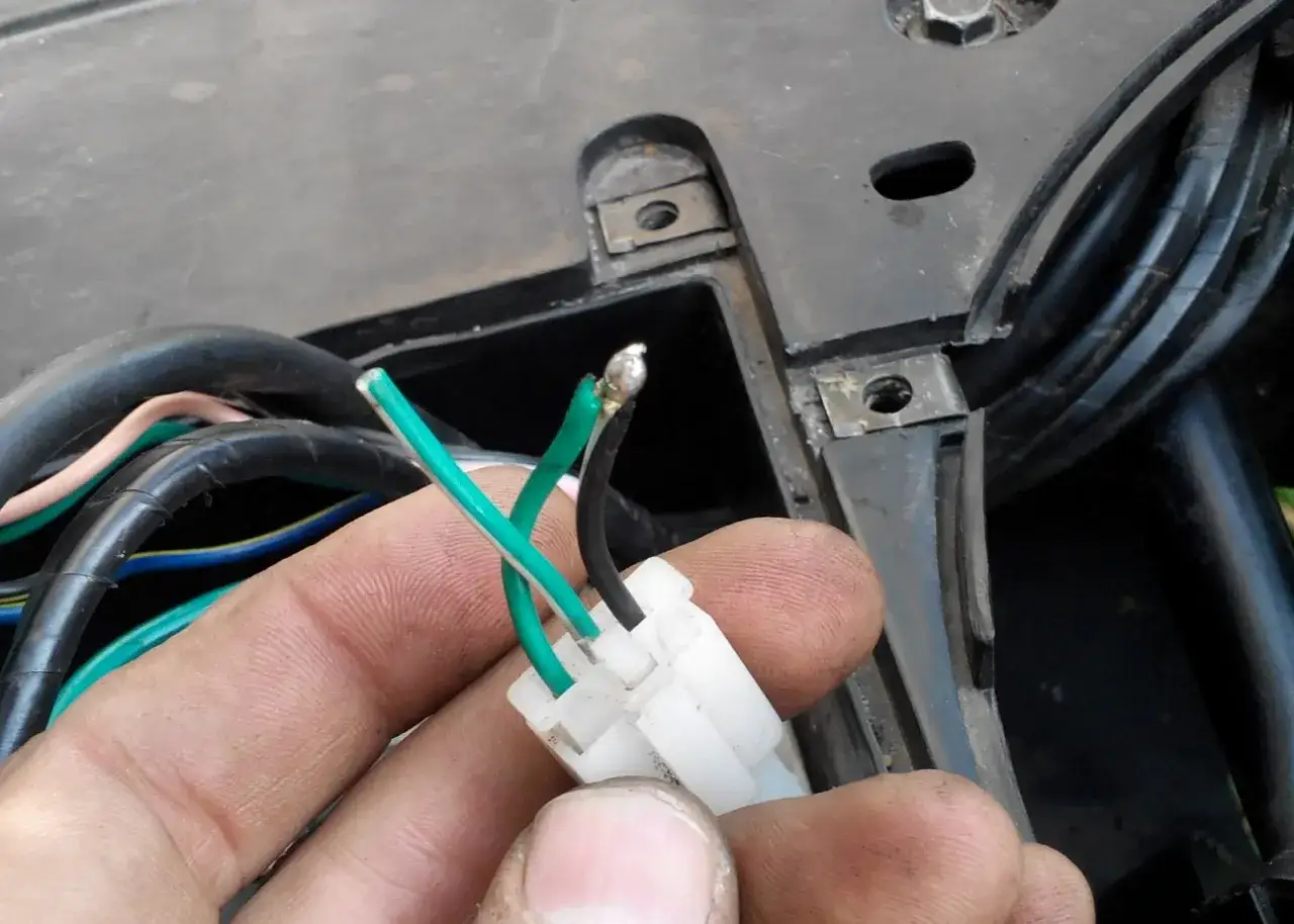

Ręka trzyma białą wtyczkę z zielonymi i czarnymi przewodami, gotową do sprawdzenia, jak sprawdzić iskrownik w skuterze 2t.
