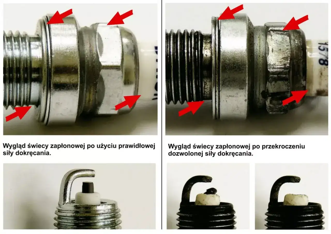

Co się dzieje, gdy dokręcisz za słabo albo za mocno
Tu nie chodzi tylko o to, czy świeca "siedzi pewnie". Zły moment wpływa na szczelność, temperaturę pracy i stan gwintu w głowicy. Za słabo dokręcona świeca potrafi wyglądać niewinnie przez kilka dni, a potem zaczyna robić bałagan, którego nie widać od razu.
Sytuacja Typowe objawy Ryzyko
Za słabe dokręcenie Przedmuchy, sadza wokół świecy, nierówna praca, czasem stukanie lub metaliczny dźwięk z okolicy gniazda. Gorsze odprowadzanie ciepła, nieszczelność i stopniowe niszczenie gniazda.
Za mocne dokręcenie Opór rośnie gwałtownie, świeca "siada" nienaturalnie, po czasie pojawia się problem z odkręceniem. Pęknięty izolator, rozciągnięty korpus, zerwany gwint, a w skrajnym przypadku uszkodzenie głowicy.
Najgorsze jest to, że zbyt luźna świeca też szkodzi termicznie. Gorszy kontakt z głowicą oznacza słabsze odprowadzanie ciepła, a to podnosi temperaturę końcówki zapłonowej. Z kolei zbyt mocne dokręcenie w aluminiowej głowicy często kończy się większą naprawą niż komplet nowych świec. Dlatego przed samym dociąganiem przechodzę do montażu krok po kroku.
