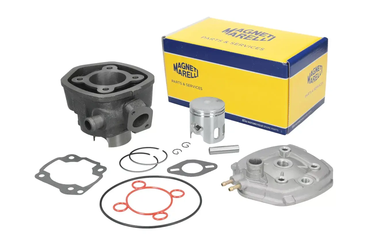

Zestaw części silnika Minarelli horizontal: cylinder, tłok, pierścienie, uszczelki i głowica. Wszystko w pudełku Magneti Marelli.

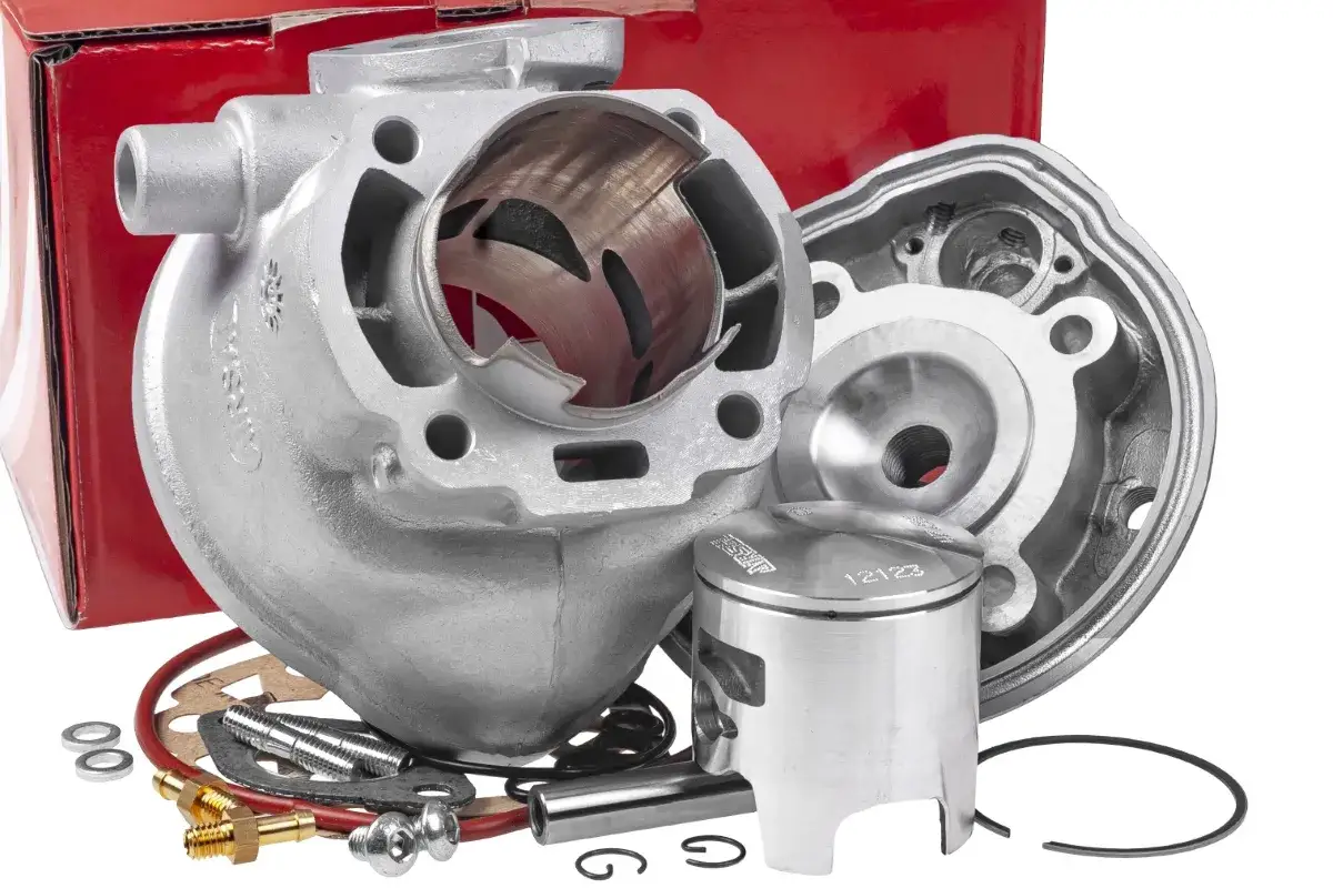

Zestaw części silnika: cylinder, tłok i głowica do Minarelli horizontal. Gotowy do montażu.
